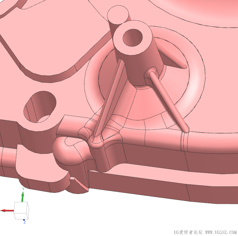

这个圆角咋去阿,有没有高手指条明路

去不了,就不去了,非得死磕

先优化面再看看

这个很简单,使用包容块单独干涉一个。然后替换面就行了

这样的面比较e心人

发文件X_T得

先拆分体在删除

拉伸一个块,不要的圆角能切的都切掉,就是轮廓面要留一点,然后按轮廓用替换面等补齐形状

拉伸切除

发上来大家帮你
