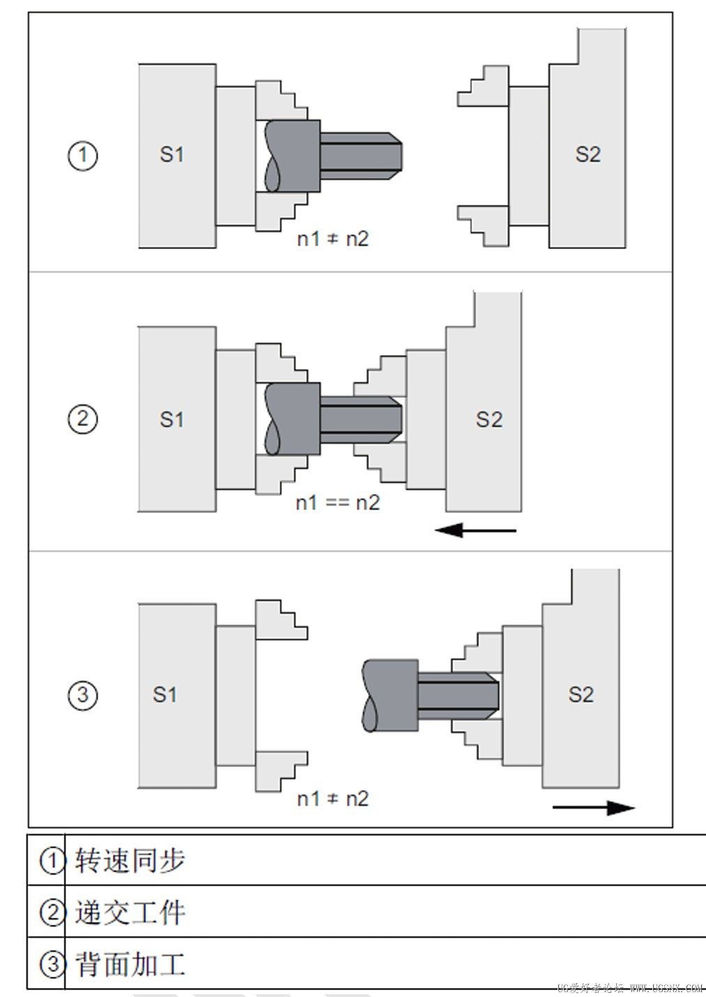

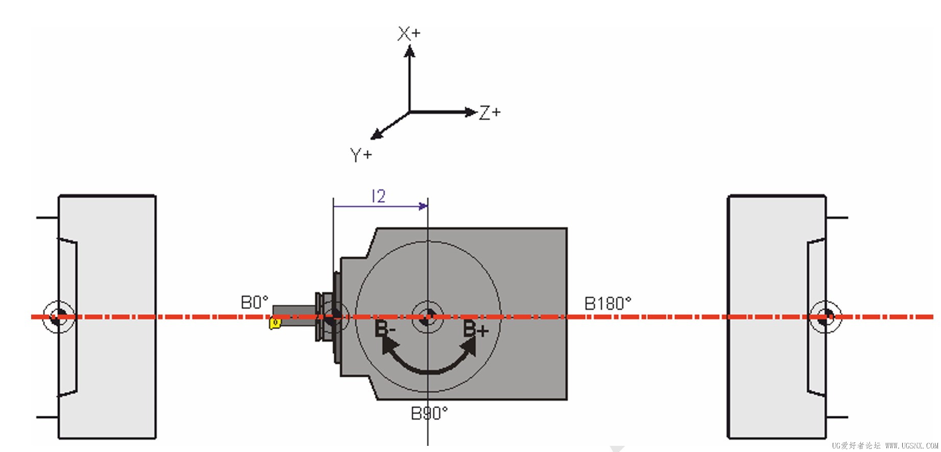

大家好,有4个关于UG车铣复合的问题:1、机床副主轴的坐标系是否需要和第一主轴的加工坐标系保持一致(零件调头加工的时候的编程坐标系和原来加工相比!)
2、如何让副主轴自动夹取左边主轴的零件,进行反向加工?
UG编程里面如何实现?还是必须机床上面增加命令去实现?
3、UG车铣后处理的时候,是必须要车和铣两个后处理吗?
4、UG多轴加工的时候,MILL的操作是直接可以放在车的坐标系下面,还是必须另外再建一个MILL的坐标系,那个MILL的坐标系和车的坐标系又需要保持啥关系,设置起来是否有啥需要注意的地方?就是车铣的坐标系必须分开,还是可以只设置一个车的坐标系?
以上问题,是否能有从事过车铣的朋友帮忙解答下。非常感谢!

1.一般是一致的,得看具体机床‘
2.参看图片;
3.可以用车铣复合后处理,把车和铣后处理链接起来;
4.一般车铣分开坐标系分开,方便编程。

坐标系看刀架你这是副轴和主轴共用一个Z轴肯定是一致了

哦,确定坐标系是一致的吗?是左右2个主轴,UG自带的案例里面是一致的,然后看到其他有一个论文上面写的是相反的,所以有点拿不定主意了,

问题1:要看机床方向  编程要和机床一致就行  有些机床方向可以设置
2.编程后处理可以装夹工件
3.不用
4.车铣坐标铣要分开
以上我个人理解,正在使用的方式,不知道有没有更好的。
