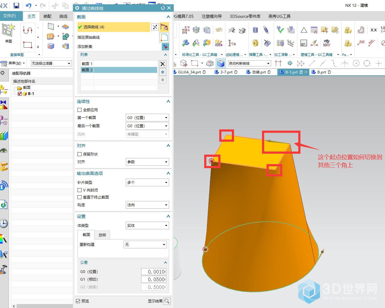

如何修改起点位置
这个起点可以换么
这个起点可以换么

指定原始曲线
