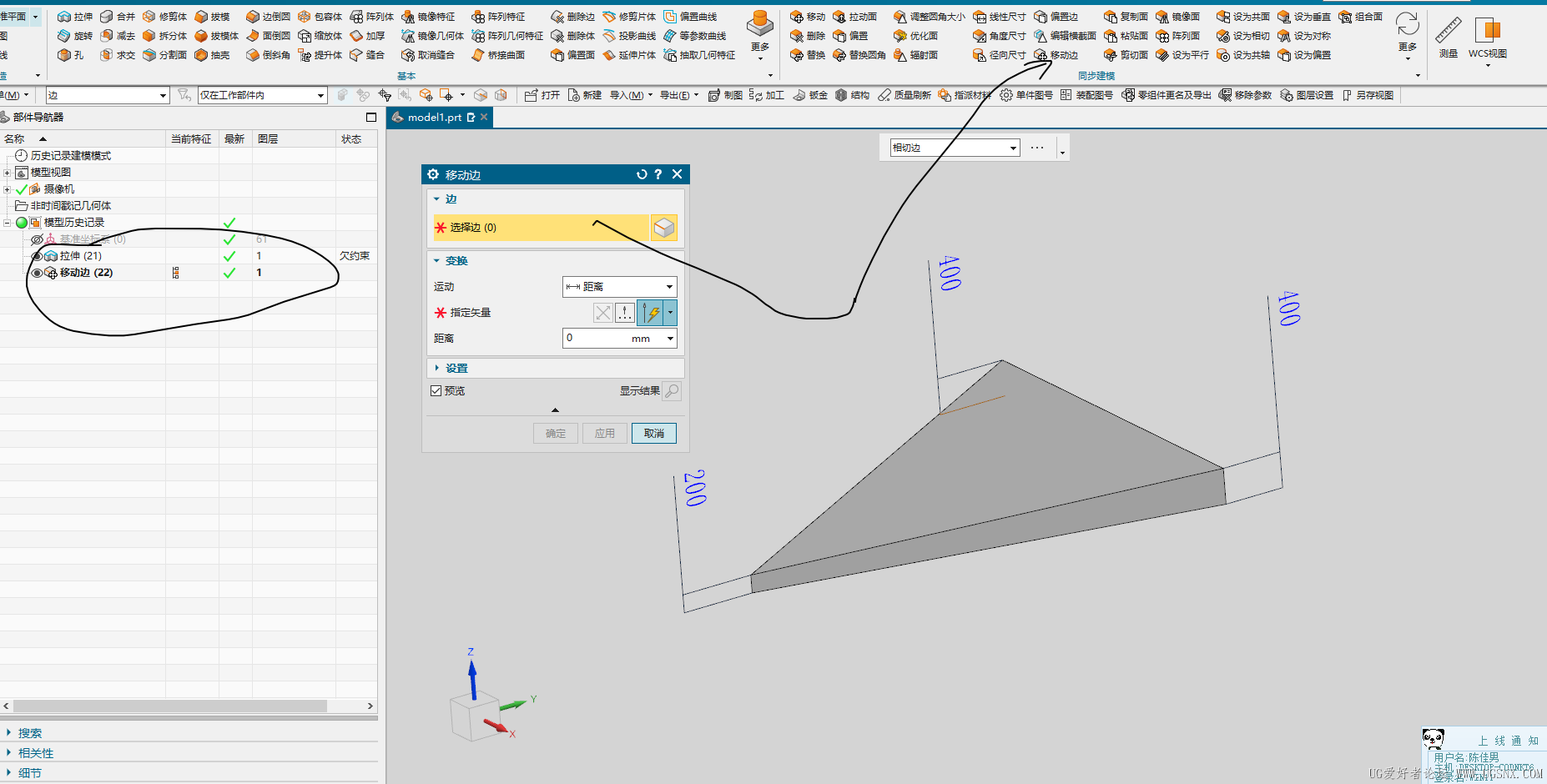

小白求助:三角体,一个角高度矮一点,什么命令修改啊
来个大神请教一下
修改

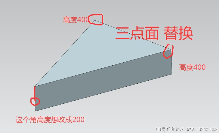

发表于 2025-12-15 16:50:09 | 显示全部楼层
同步建模命令好像没有一步能到位的吧 画条直线下去 用三点做个基准面 然后替换面下去吧

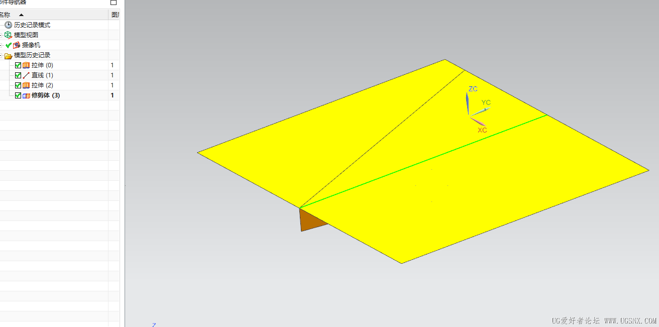

发表于 2025-12-16 07:49:15 | 显示全部楼层
我能想到的方法就是修剪体
_asm1.zip (61.96 KB, 下载次数: 0)

发表于 2025-12-16 08:01:04 | 显示全部楼层
三点做个面,修剪。
