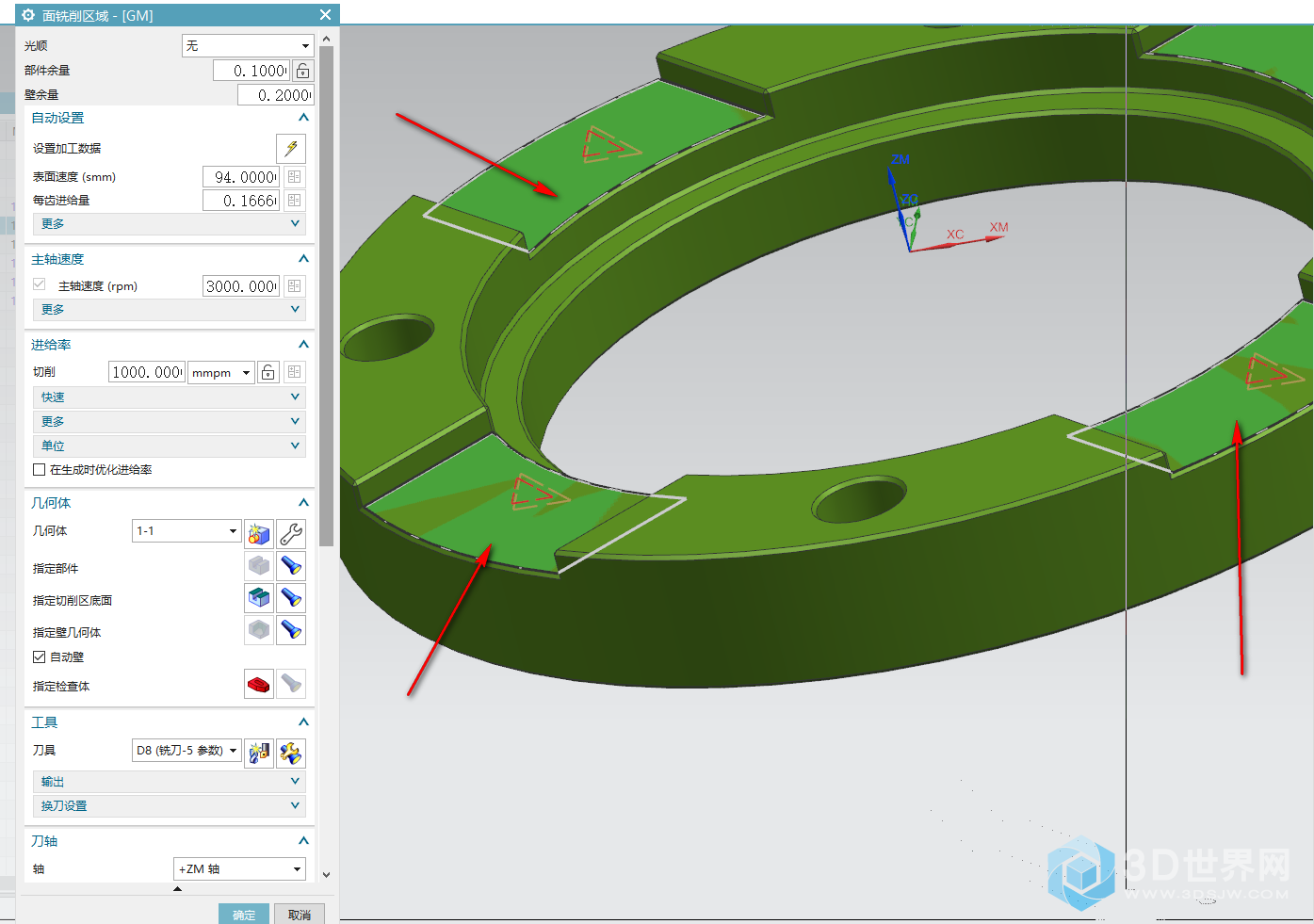

2020-05-16_102029.png 各位老师兄弟  我的1855之前打开光面,不会出现这种情况。    现在会这样    选面多的时候很卡。。。     是哪设置的问题吗?   求解,,,,

没问题就是这样的    新版 东西多   速度跟不上

有点奇怪 每次点开光面操作后还会自动增加图层,真的很烦。。。{:cry:}

 楼主| 发表于 2020-5-16 18:21:25 | 显示全部楼层
家里的,  又不会呢!

发表于 2020-5-16 19:42:03 | 显示全部楼层
用户默认设置里面的面铣削预览勾除!

 楼主| 发表于 2020-5-16 21:13:21 | 显示全部楼层
274619562* 发表于 2020-5-16 19:42
用户默认设置里面的面铣削预览勾除!
兄弟 你好!是用户默认加工里那项,,,,怎么找不到面铣削预览呢!    可以截个图吗?  非常感谢!{:}
