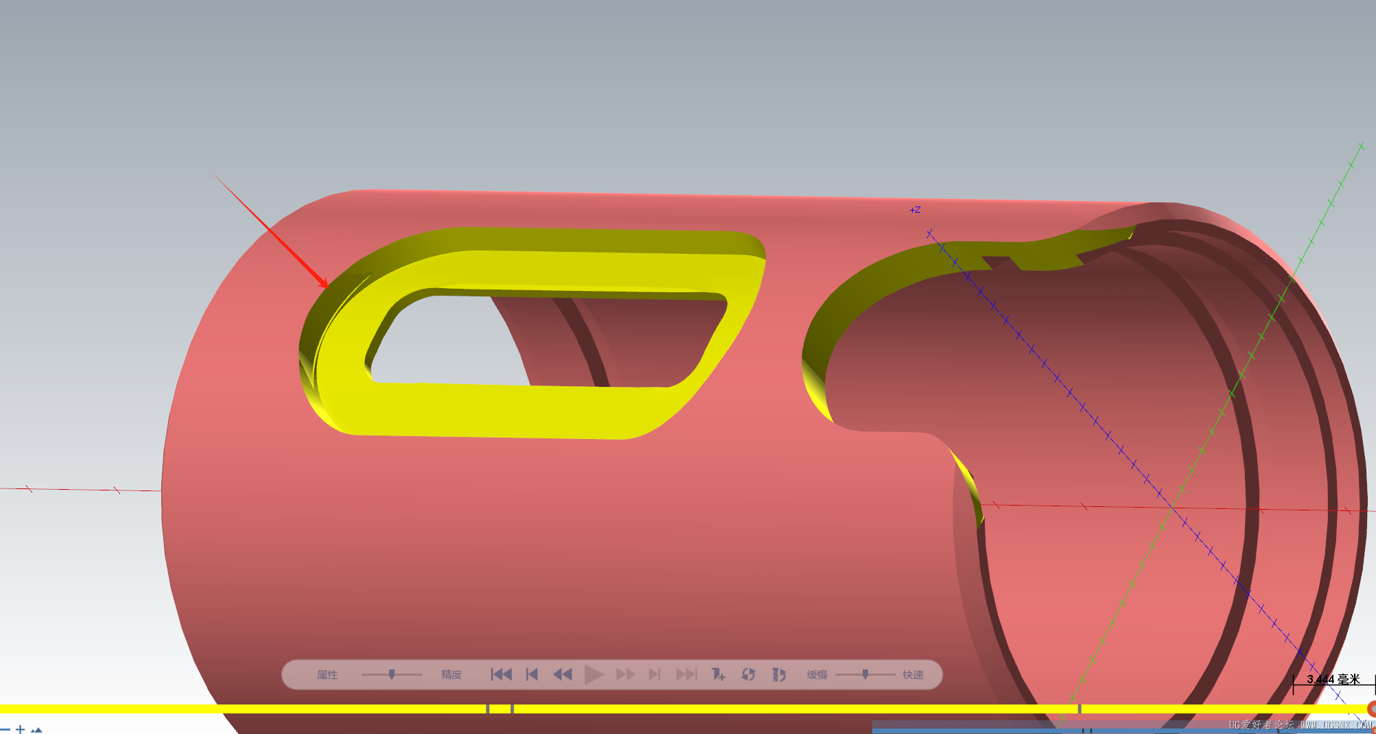

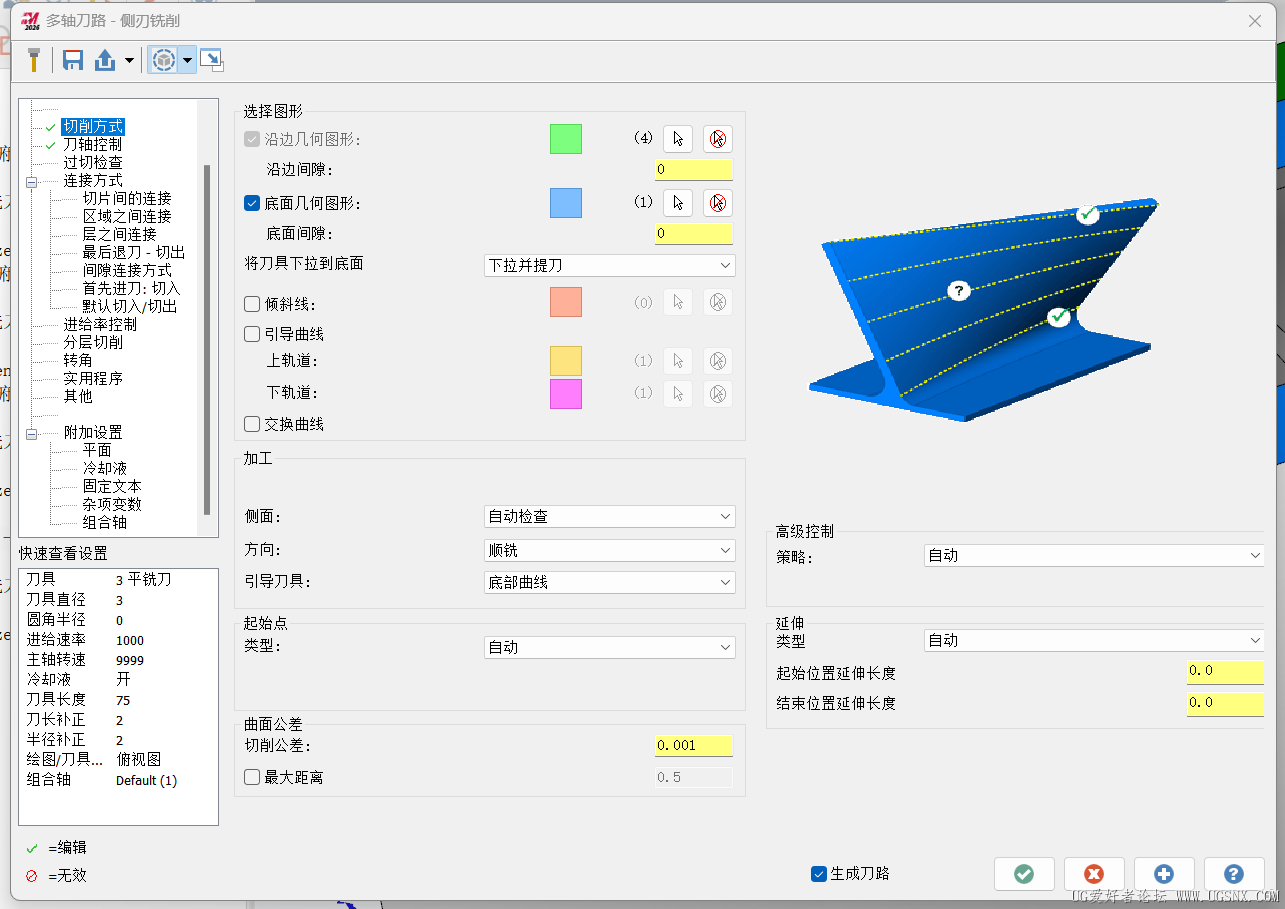

很少做4轴联动,网上看了很多  开粗用的是替换轴 外形斜插,光刀用侧刃铣削,结果这个圆弧就这样,各位大师 应该怎样解决 求支招

 楼主| 发表于 2025-6-19 09:16:57 | 显示全部楼层
ailiaochen19 发表于 2025-6-18 09:47
垂直面  直接用外形就好了 用什么侧刃
解决了 开粗的问题  外形铣 要留了1个毫米余量

发表于 2025-6-18 08:46:42 | 显示全部楼层
问题解决了吗?是不是进退刀的问题

发表于 2025-6-18 16:20:09 | 显示全部楼层
看一下是不是直纹面

 楼主| 发表于 2025-6-19 09:17:20 | 显示全部楼层
JTANSO 发表于 2025-6-18 16:20
看一下是不是直纹面
直纹面怎么看?

 楼主| 发表于 2025-6-19 09:18:04 | 显示全部楼层
垂直面  直接用外形就好了 用什么侧刃
不是垂直的 有一点点角度

 楼主| 发表于 2025-6-19 09:19:23 | 显示全部楼层
看一下是不是直纹面
不是直纹的 带一点点角度的
