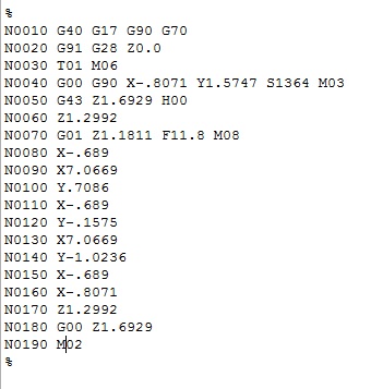

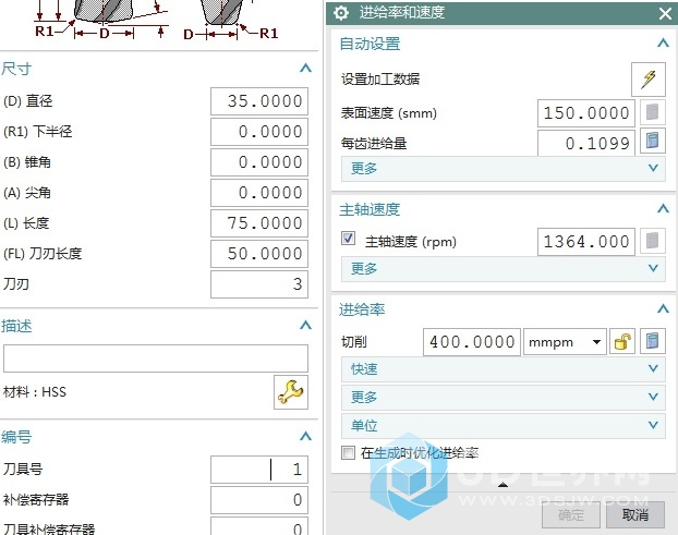

大佬们,本人新手,最近试了8.5和10.0两个版本,最简单的地板铣程序,我设置进给300,程序出来只有F9.0左右,这是什么原因?
还有刀具号码01也不见了,出来这个:G43 Z1. H00
这两个版本都是网上的免费版本。
参数设置
参数设置

 楼主| 发表于 2020-6-8 10:59:52 | 显示全部楼层
补充一下后处理程序
程序
程序

后处理有问题,f值得问题可以在后处理时单位那里选择公制英制,刀具号旧的改后处理了
