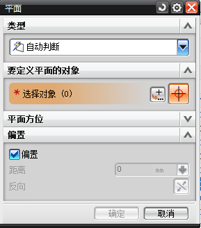

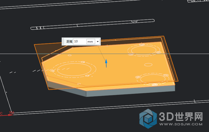

选轮廓线的时候每次都会抬高10mm,要怎么才能弄回原来的选轮廓线就是不偏置呢

发表于 2020-9-11 10:15:43 | 显示全部楼层
把“在会话之间保存对话框记忆”前面的√去掉,随便做条程序,部件边界高度默认值会恢复为0,保存关闭UG,再打开UG把√打上就好了,我的是这样解决的,可以试试。

 楼主| 发表于 2020-7-31 14:12:43 | 显示全部楼层
太烦了,每次都要去改

发表于 2020-7-31 15:53:03 | 显示全部楼层
把 WCS Z点 设置成你要的 轮廓的面就行了

 楼主| 发表于 2020-8-1 08:34:47 | 显示全部楼层
试过了没用的。

发表于 2020-8-1 09:25:23 | 显示全部楼层
这偏置里面有数吗?
890
890
 楼主| 发表于 2020-8-1 09:57:10 | 显示全部楼层
孔孔孔* 发表于 2020-8-1 09:25
这偏置里面有数吗?
没数,就是有一次抬了10,后面改回去,没用了,一直是10
113
1826
1826
发表于 2020-8-1 10:13:14 | 显示全部楼层
那就不知道了,没遇到过这种情况
