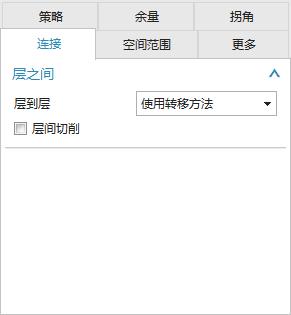

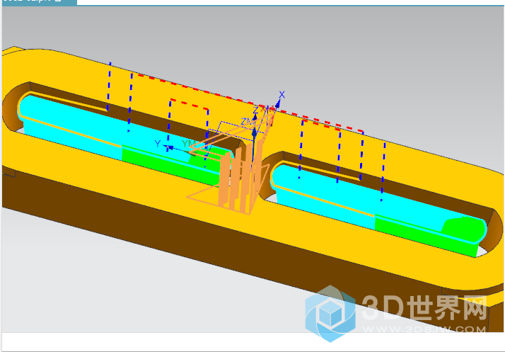

求各位大佬出出主意,怎么去掉两边多余的抬刀和进刀, 下刀的时候蹭到工件侧壁了
去掉多余的抬刀进刀
去掉多余的抬刀进刀

问题解决了,退刀线处理下就好了,另外的抬刀,也没了,就是不太懂为什么抬刀刀路没了

加大合并距离?改公差?编辑刀路吗。 或者用圆弧进刀就蹭不到侧壁了

改下连接与进刀看看,还有你要记住线的颜色是干嘛的。就在那去改

兄弟,你好!希望我罗工的回答对你有帮助;侧壁余量与底部余量设置一样,还有延伸要么取消要么加大一点定能解决你当前问题
