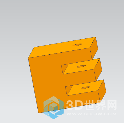

钻完第一个孔不提刀快速下至第二个孔 钻完第二个快速下至第三个。钻完最后一个才提刀到安全平面.

hole_making-顺序钻,就是专门对付这种孔的。

如果用钻循环的命令,实际上相当于钻3个孔,所以只能用G0、G1的命令,故运动输出就选单步移动,若选机床加工周期,就会只当一个孔钻下去,中间的空刀不是快速。假设每格孔深20,上下孔距40,程序如下:G40 G49 G80 G94 G21
M09
M05
G91 G28 Z0.
N0010 T01 M06
N0020 ( MHZ16 D=16.00 R=8.00 )( Spot Drill )
G90 G54
S360 M03
G00 X35. Y0.
G43 Z15. H01 M08
Z3.
G01 Z-27.307 F50.
G00 Z-57.
G01 Z-87.307
G00 Z-117.
G01 Z-147.307
G00 Z3.
Z15.
M09
M05
M30
