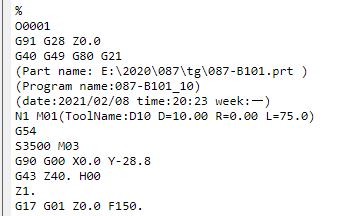

各位大佬,坐标系在加工面上,安全平面距离加工面40,怎么设置才能g0从z40到z1,然后g1 z-0.5 f150 。试了一天了都没什么完美的办法,求帮助

如果要固定模式输出的话   在后处理里G43H后加个模块就行
但是没啥意义啊   并且有局限性    从此以后轴零点只能在工件最高面面上

调转速那里,点更多,调进刀速度,,,
Z1在进退刀里调
我刚学UG时买本书就练,约束是什么都不知道,幸亏没人笑话我

非切削移动里面有 高度设为1,如果需要单独设置进刀的速度和加工的F值不同的话 在进给率下面有设置

我非切削里调的0,如果进刀给高度的话,第一刀结束退刀会抬刀然后再进第二刀。能不能不抬刀呢?
