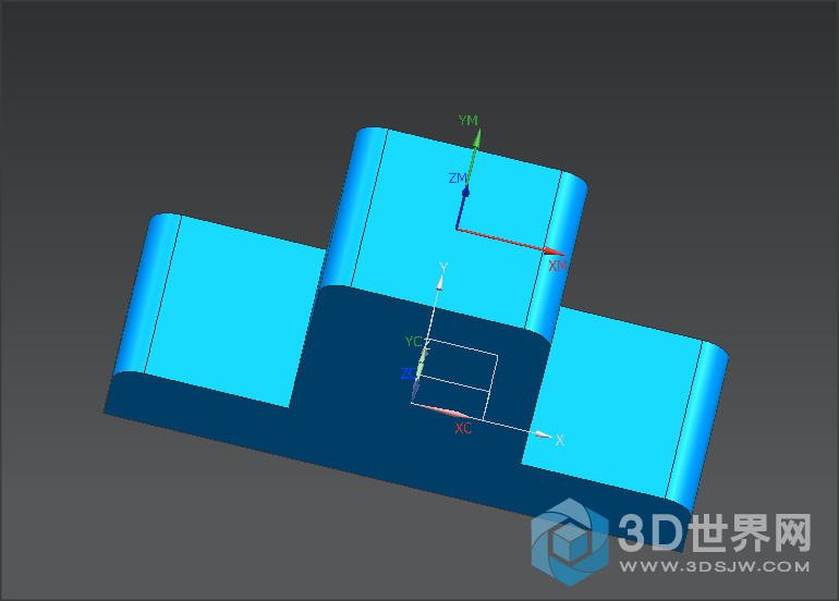

为什么在尖角处出现拐弯,而不能像2D面铣那样的直线走到路径

可用轮廓线配合修剪余量控制,不让刀路出去那么多,如果还不理想就在边上拉伸体出来检查。{:smile:}

用个大刀,一刀过。
