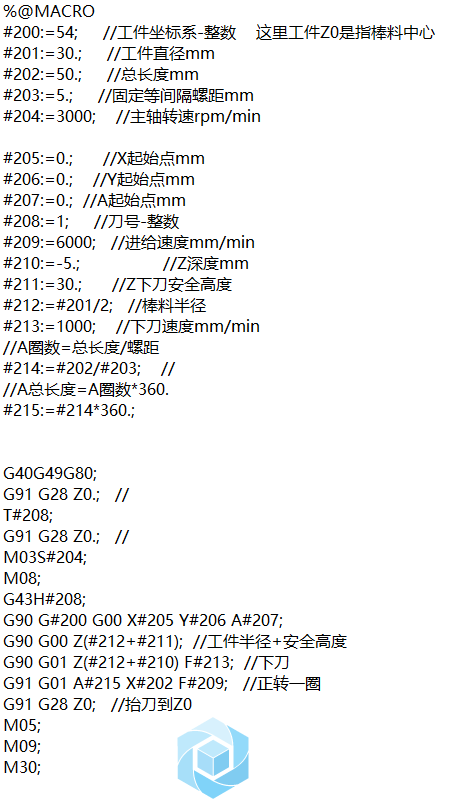

如何给一个深度让他循环加工。大师们帮忙看下

发表于 2021-3-19 13:50:14 | 显示全部楼层
#1=0
#2=-10
WHILE(#1>=#2)DO
#1=#1-1.
END_WHILE
类似这样

 楼主| 发表于 2021-3-19 14:22:53 | 显示全部楼层
万垒之壁 发表于 2021-3-19 13:50
#1=0
#2=-10
WHILE(#1>=#2)DO
在哪个位置加进去呢?
