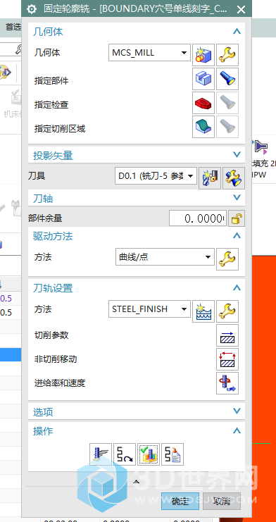

问大神们我一直没有解决的问题,在编程过程中,我习惯用固定轮廓铣里面的曲线/点来单线刻字,但是如果同时刻多处的刻字,程序会把一层的所有字体走完,然后走所有字体的第二层,以此类推,这样跳刀特别的多,能不能用什么设置能实现把一处刻完之后再刻另一处。类似于等高铣始终深度优先

一个字一个程序 加油

发表于 2021-3-27 17:56:22 | 显示全部楼层
兄弟,你好!希望我罗工的回答对你有帮助:像这种情况可能是要一个区域一个刀路操作。因为还有种办法是曲面驱动走混合,那样不实际易断刀。所以罗工建议如果遇到字是一排距离近就建议一层刻完再下一层,这样出来的字是一样大的。因为考虑刀损导致出来字不一样大。学编程还得要多学习实战的,理论跟实际还是有差别的。

 楼主| 发表于 2021-3-27 17:59:33 | 显示全部楼层
阿里坎坎珂 发表于 2021-3-27 17:37
一个字一个程序 加油
是的,我现在就是这么编的程序,只不过这样会稍微费点事,本来想偷个懒的,看来是不行了,谢谢给的建议

发表于 2021-3-29 08:51:55 | 显示全部楼层
看图片上的工件,应该是规则的工件。可以编辑一个区域的刀路,直接阵列就完了。另外刻字都是小吃刀量,高转速 高进给,进刀直接用插铣。等高可用混合走,比较效率。

 楼主| 发表于 2021-3-29 12:47:00 | 显示全部楼层
H306721585 发表于 2021-3-29 08:51
看图片上的工件,应该是规则的工件。可以编辑一个区域的刀路,直接阵列就完了。另外刻字都是小吃刀量,高转 ...
这个刻的是型腔号,C1-C32,每一件的字体不一样,所以这个工件没办法阵列
