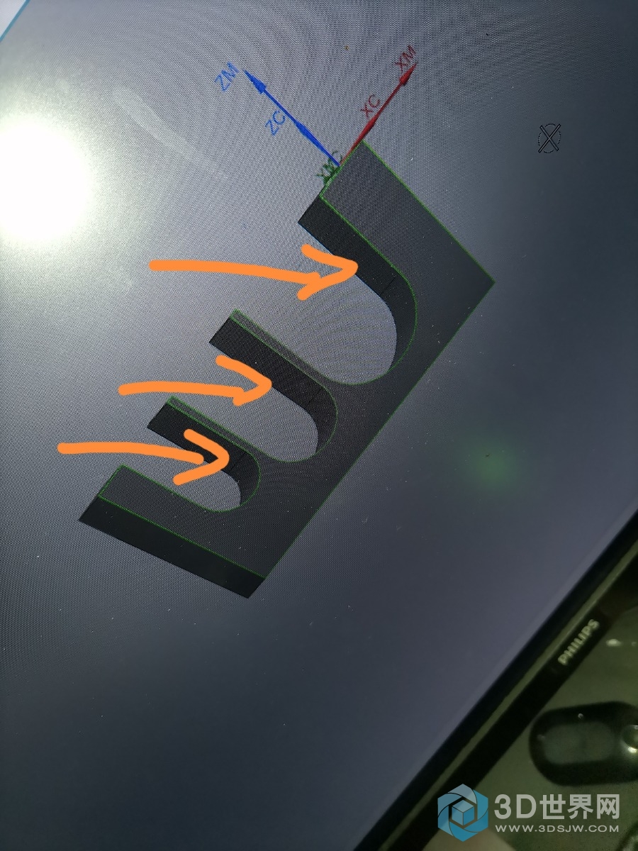

型腔铣光竖直面,底下圆弧地方不到位,图就不发了,随手一画就来了,有什么好办法

洗腔体底下是平的可以自定义切削层,该每刀深度来控底面余量,现在是圆弧没有整数正好是切削层的倍数,怎么办呢

你这说的都是啥啊  是不是不能分几刀光到底面  那你就平面铣啊  不会你就是之前论坛上说的不管什么都是几个型腔铣就完事的吧

底壁铣解决你的问题

平面铣它不香吗????
这么简单的图,用得着用型腔铣吗???

你是不是想竖起来加工,但是底部又是U型槽.平刀下去还有残料没去除?如果真是这样,你可以加个球刀开粗把余量做均匀的
