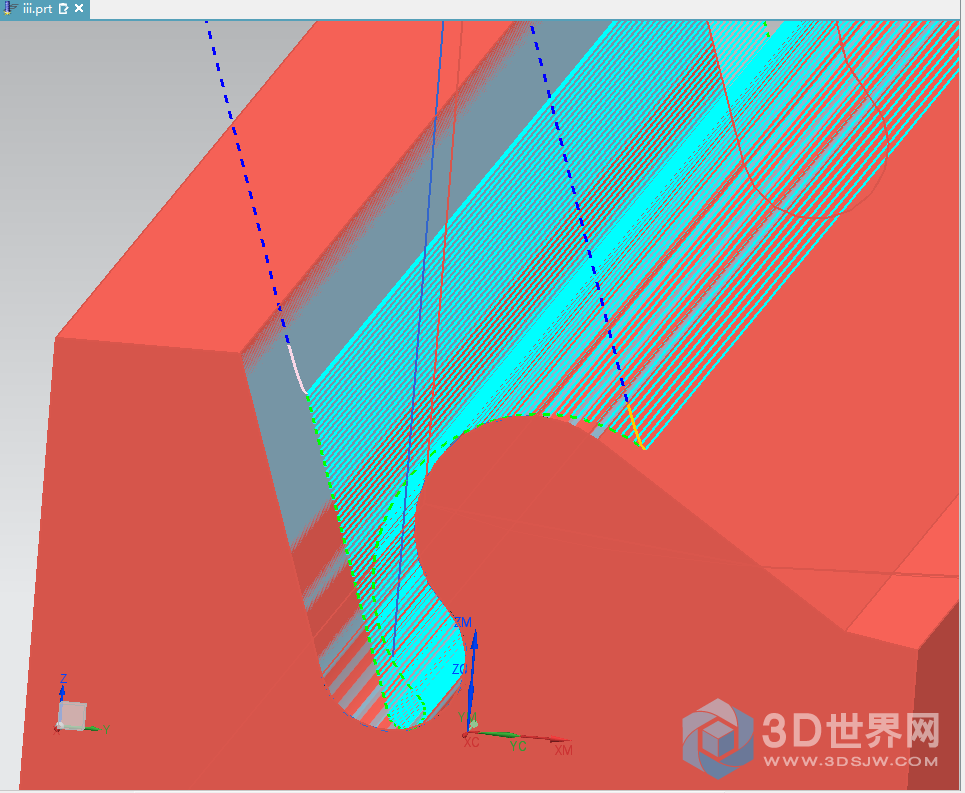

搞了半天搞不出来 同样的参数换个切削方向就不行了

发表于 2021-7-10 15:21:51 | 显示全部楼层
只考虑编程,不考虑刀具,现场情况,编程再好也只是纸上谈兵。
这图一看,刀具要定做,或者工件转换角度,

发表于 2021-7-7 16:24:05 | 显示全部楼层
切屑方向改下不就好了吗

 楼主| 发表于 2021-7-7 18:47:02 | 显示全部楼层
骄阳似我H 发表于 2021-7-7 16:24
切屑方向改下不就好了吗
改了 不行啊 标题我也说了啊

发表于 2021-7-10 15:05:33 | 显示全部楼层
你把插补矢量控制方向改为U(不要走UV),再把其中一边的矢量全部忽略就可以了

发表于 2021-7-10 15:25:30 | 显示全部楼层
1123827 发表于 2021-7-7 18:47
改了 不行啊 标题我也说了啊
合并侧面的曲线(刀路部分)拉伸在用曲面区域选择切削方向

发表于 2021-7-10 15:44:10 | 显示全部楼层
改了 不行啊 标题我也说了啊
楼主是这样的吗
