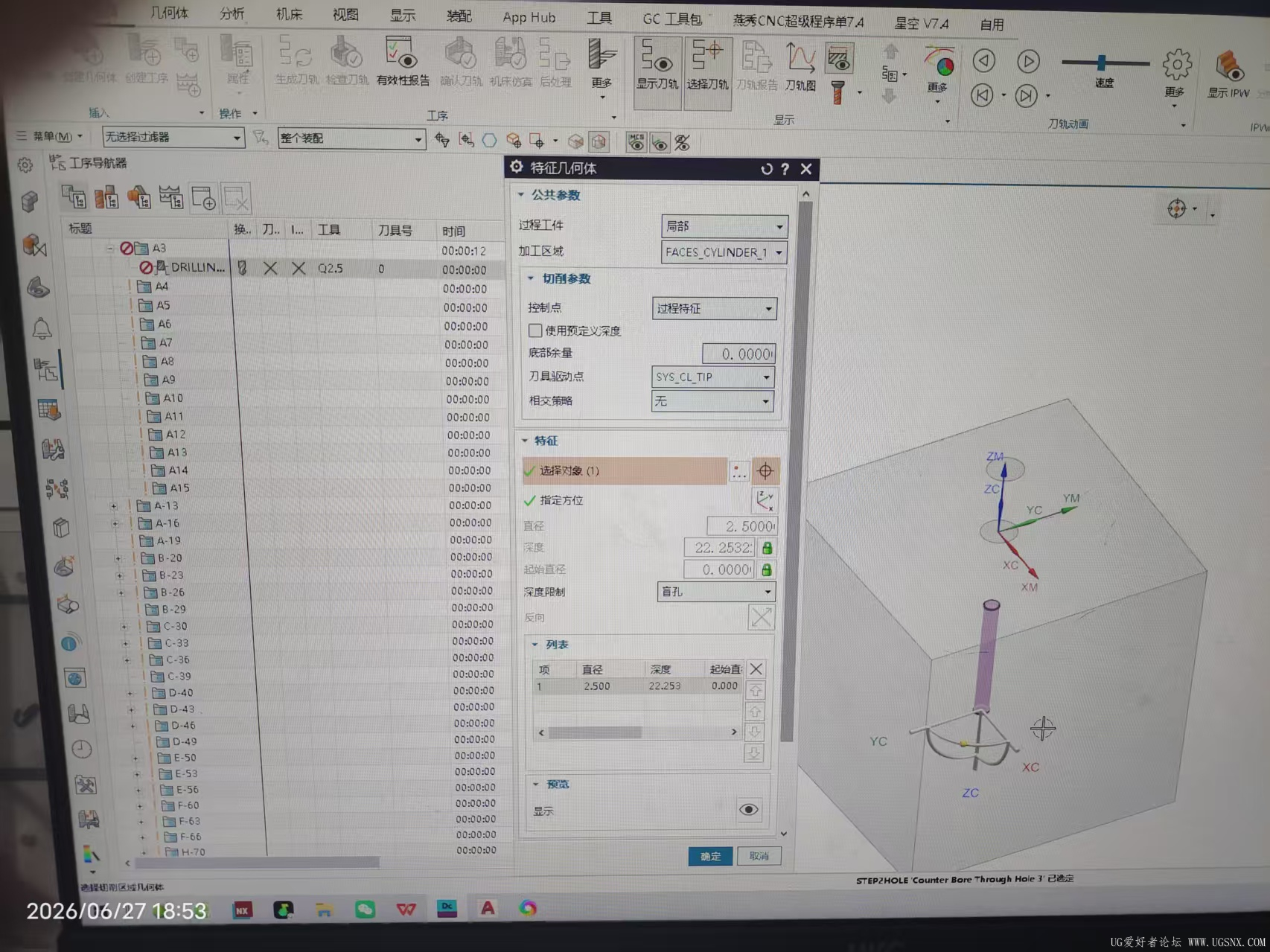

making  选孔偶尔出现反向咋办   有没有办法保证不在出现呀   还有铣孔有的图也会反向

外挂能做到,后处理的话也可以加个判断防止出错

改成通孔就可以反向,盲孔他会自动识别孔的方向

改成通孔,再点反向
