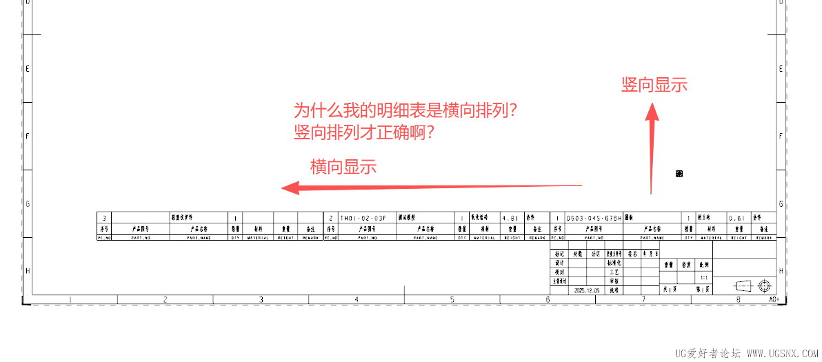

发表于 2026-1-19 09:16:16 | 显示全部楼层 |阅读模式
为什么我的明细表是横向排列?

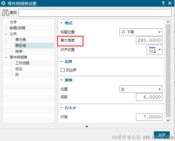

发表于 2026-1-19 09:23:55 | 显示全部楼层
看一下这个设置

 楼主| 发表于 2026-1-19 09:16:46 | 显示全部楼层
为什么我的明细表是横向排列?

 楼主| 发表于 2026-1-19 09:44:32 | 显示全部楼层
谢谢了,我明白了
