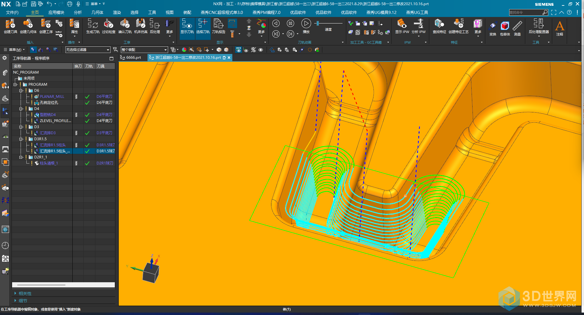

图一已经设置了合并距离很大了  还要跳刀 不能直接走过去。。
图二用的是层优先 但是只能一个刀路加工一个区域  。一个刀路加工多个区域的时候 就一层跳一次刀。
图三是用的辅助体(蓝色)的办法让他加工过去
求助:如何一个刀路加工多个区域能这样直接走过去不要一层跳一次刀 除了做辅助体

发表于 2021-10-20 16:12:09 | 显示全部楼层
只有做辅助其他没得办法

发表于 2021-10-20 19:42:48 | 显示全部楼层
混合洗

发表于 2021-10-27 14:12:28 | 显示全部楼层
用开粗

 楼主| 发表于 2021-11-10 18:29:12 | 显示全部楼层
啥开粗 ?型腔铣?
