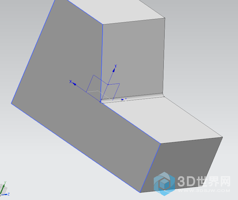

这样的形状
走这样的刀路,最后一刀
底面我留了0.05mm精光的
模具上会出现这样一愣一楞的,返工了,忘记拍照片了,求指教{:sad:}

你这么跑肯定阿

斜面0或90度OK。你这样爬当然不好了这样适合曲面

应该怎么跑,求指教

统一横向会不会好点。

统一横向跑要好很多

21

换一个刀路方向或者看下刀具 的加持长度,有没有震刀。

延Y方向从上到下
