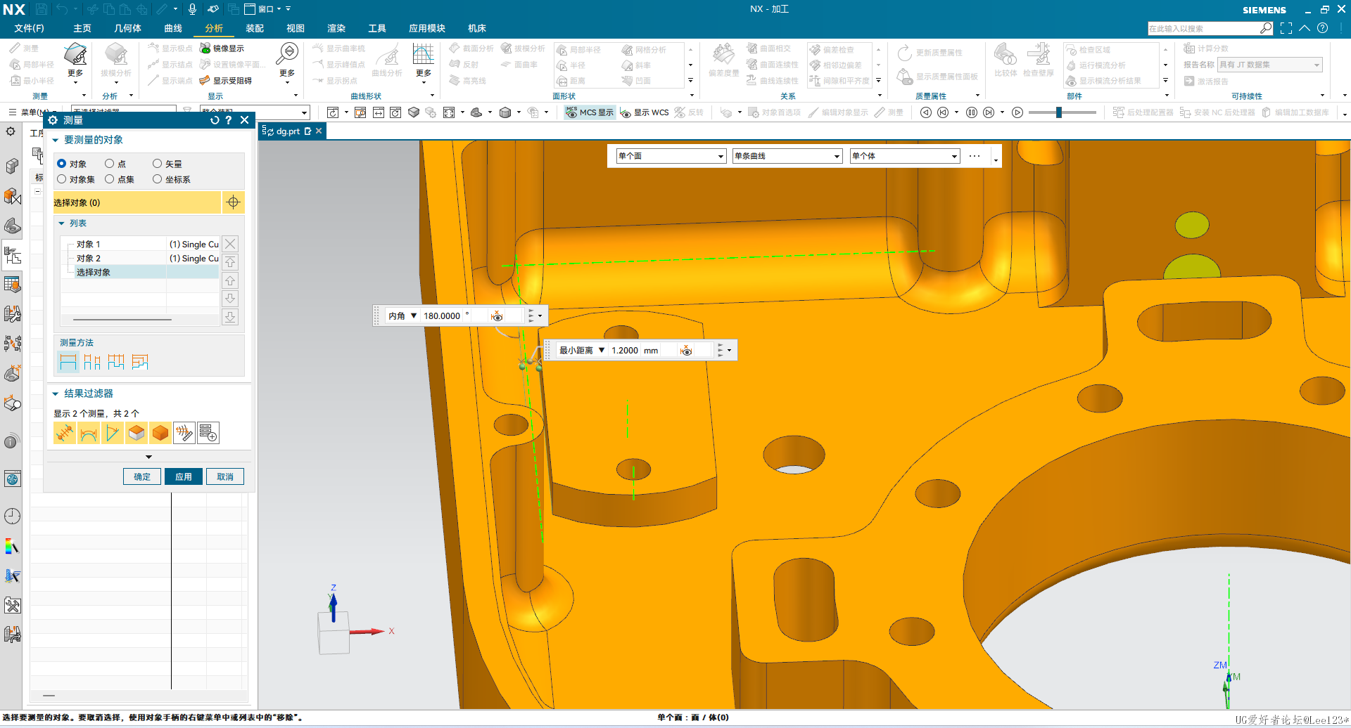

想不出方法{}

搞一把圆鼻刀加工

用一把圆鼻刀或球刀,走下底部的一圈R角,与侧壁接好刀,就行了。

R一样就用圆鼻刀,不一样就用登高呗

这R角只能用小刀等高铣,中间的凸台大刀下不去!

我也遇到过类似工件,一般圆鼻刀确实无法完全清干净,最后一点小平面,都是用铣刀来清的

量少就球刀等高,量多考虑圆鼻刀一刀过

21世纪最缺的是啥。人才。
1.2mm距离。那么你得用直径不大于2mm的刀去清侧边圆弧倒角{:titter:}
