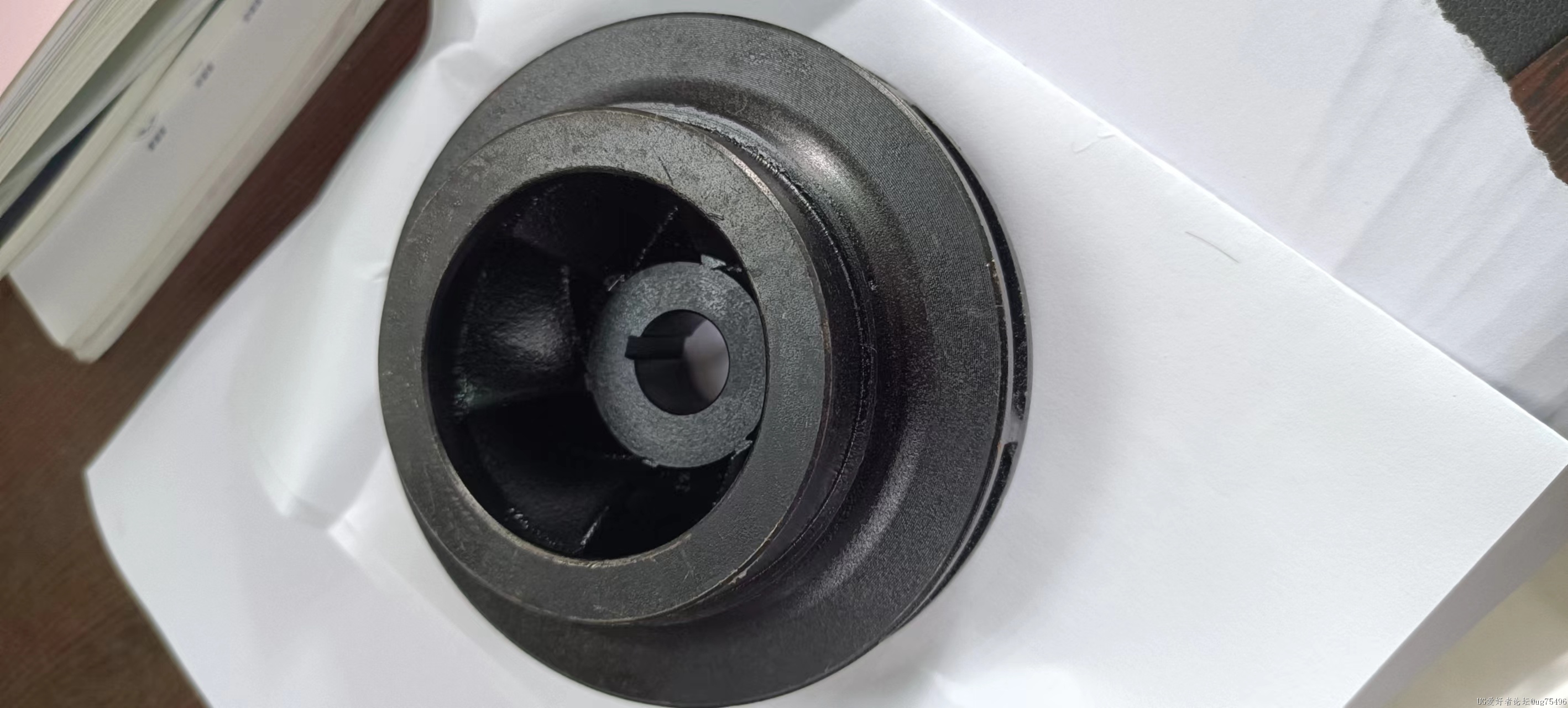

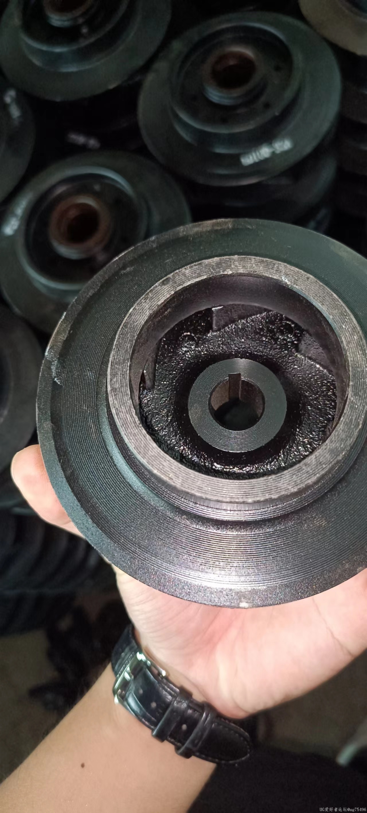

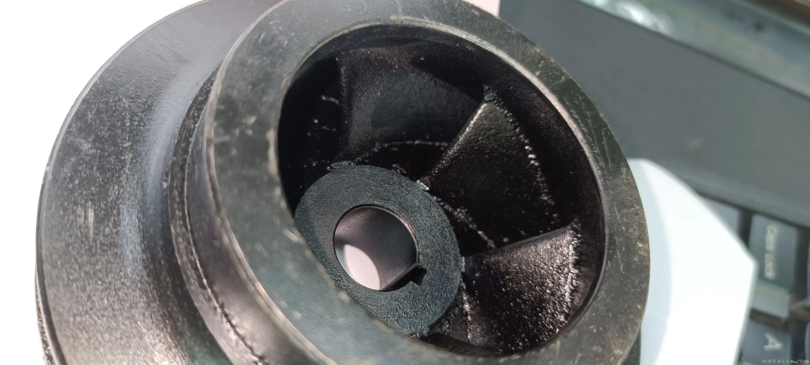

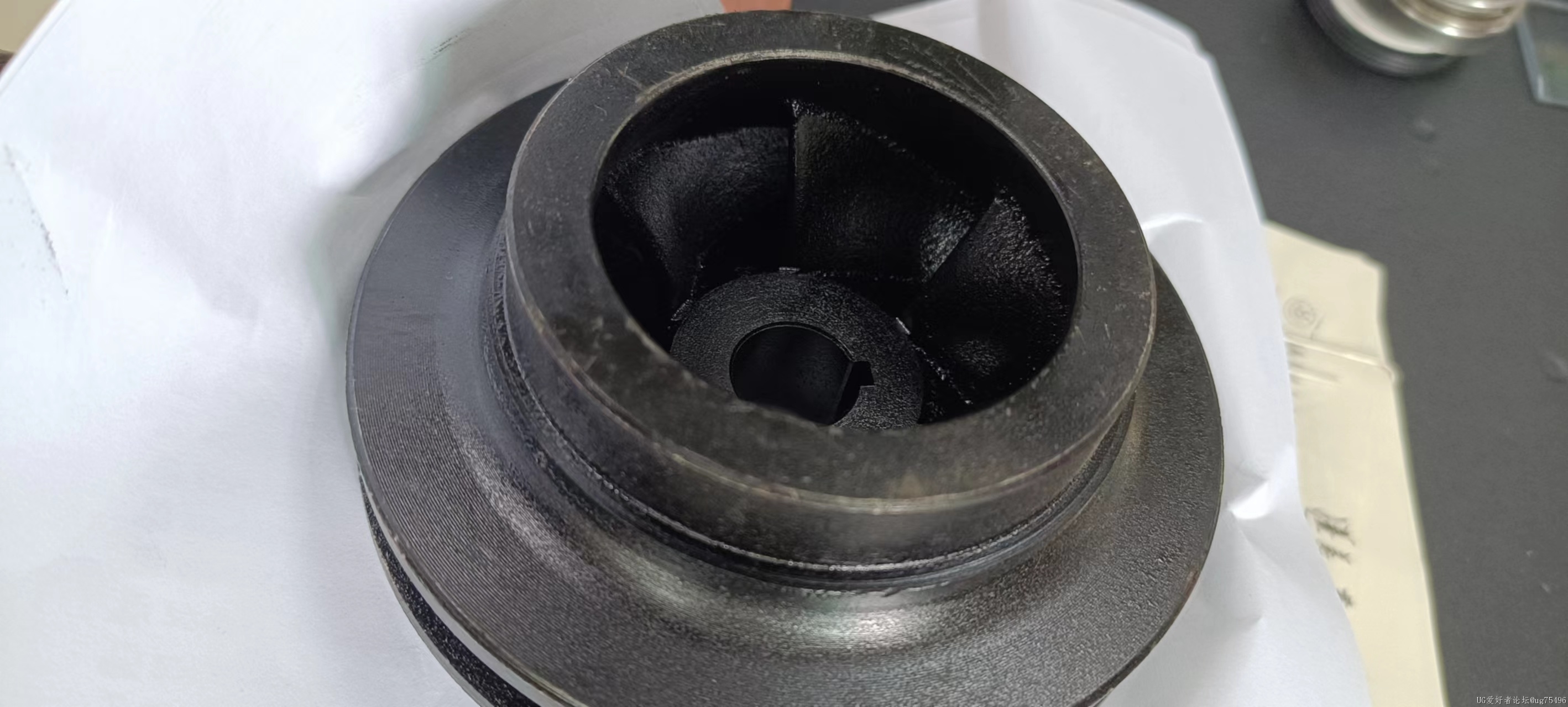

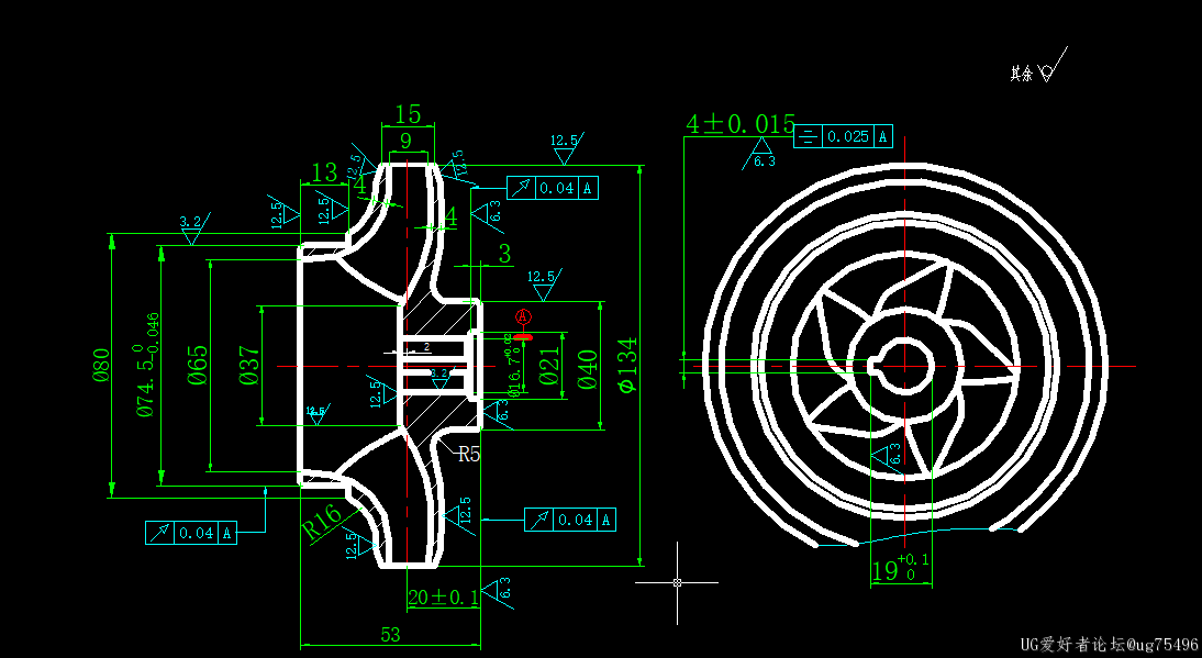

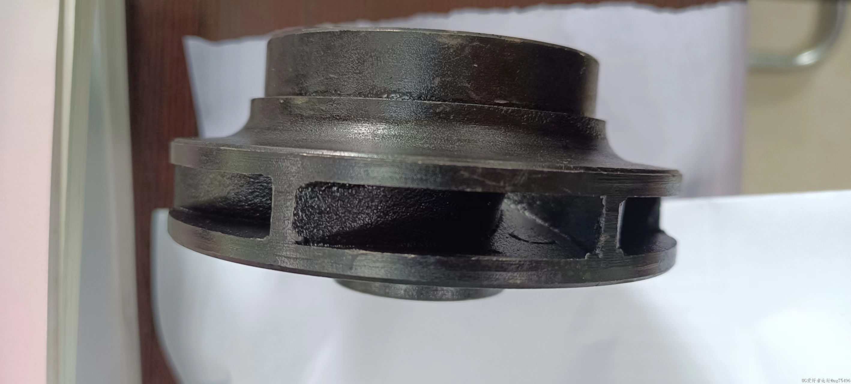

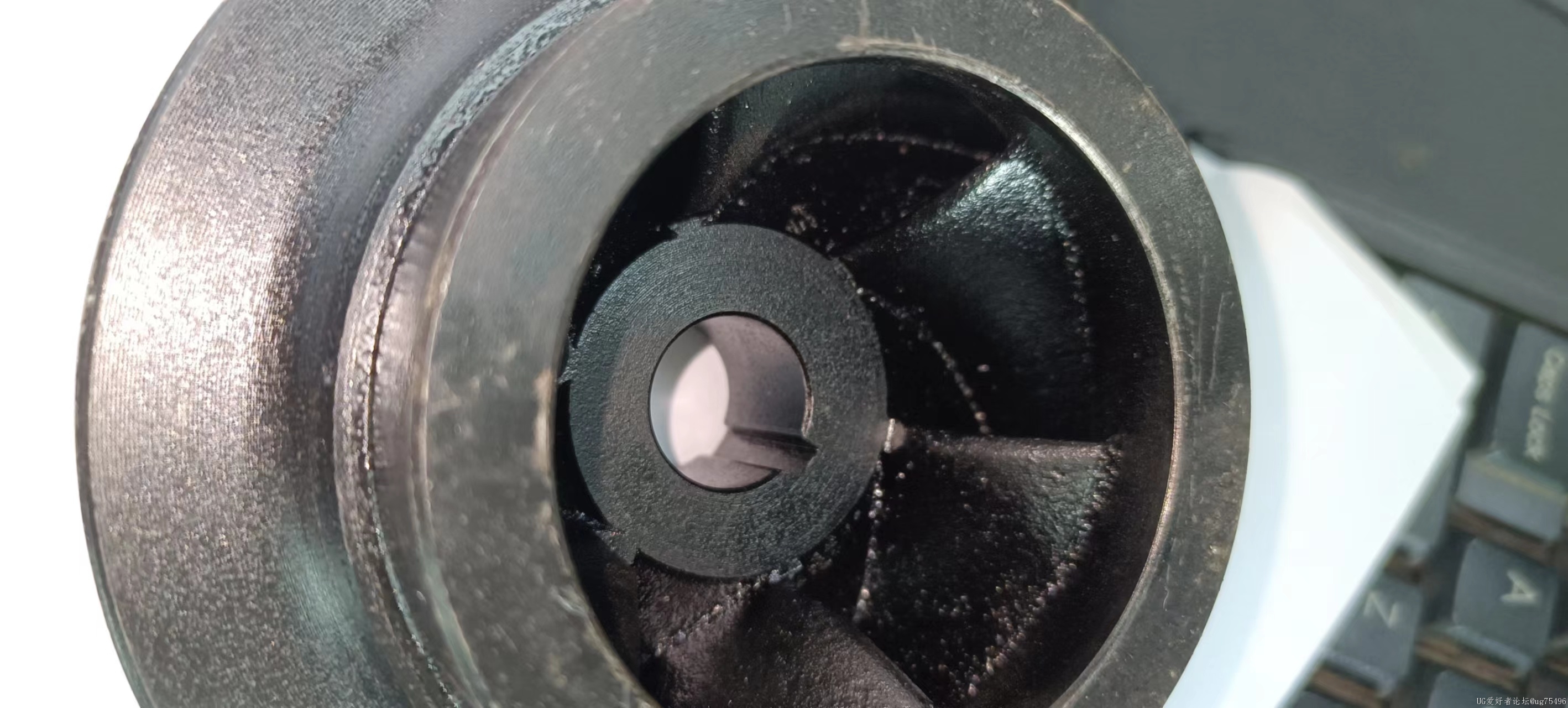

用ug画实体 看了用什么螺纹线啊 扫掠  都搞不出  就中间的叶片老是画不出来 求帮助。
图纸
图纸

这是翻砂拼模的吧.

图纸是加工图,叶片数据需要切开扫描,逆向。。

叶片一般用缠绕命令去画,个别情况用螺旋线扫略也可以。

这种是精铸的,一般有水力图。
你这个一看就是直叶片
水泵叶轮很多都是扭的。都有独立的水力图带坐标点的
和加工图。
我经常做建水泵,水泵叶轮。阀 等。

你这个图纸不全,单独叶片肯定还有单独图纸,或者数据表的
