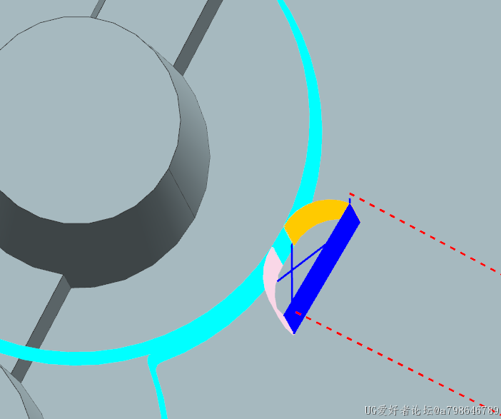

[求助] UG12.0等高进退刀问题 优化面公差都试过了还是不行 求帮忙

发表于 2022-9-18 23:54:36 | 显示全部楼层
是的,没看懂啥意思,说清楚点,楼主!

发表于 2022-9-18 23:11:10 | 显示全部楼层
不把刀路发出来,谁知道哪里的原因呐
发表于 2022-9-18 23:06:00 来自手机 | 显示全部楼层
切削参数,连接,沿部件斜进刀,1度

发表于 2022-9-19 21:06:59 | 显示全部楼层
罗工UG编程的回答希望能帮助到你:取消延伸

 楼主| 发表于 2022-9-19 21:27:13 | 显示全部楼层
可以了 谢谢
