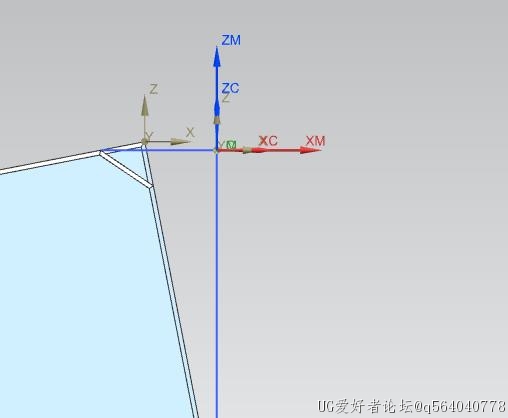

发表于 2022-11-6 16:39:01 | 显示全部楼层 |阅读模式
这个斜度孔是11度 我自己做了一个11度的工装但是不知道怎么把两个部件合在一起 ,求大神指点一下,就差这个斜度孔有点不敢加工了。

发表于 2022-11-19 18:00:32 | 显示全部楼层
希望对你有帮助,找块废铝,铣好下面工装,虎钳夹着就可以加工了

发表于 2022-11-6 18:36:39 | 显示全部楼层

发表于 2022-11-6 18:35:18 | 显示全部楼层
应该是这样的,刚才摆错了

发表于 2022-11-6 18:31:13 | 显示全部楼层
我以前是那么做的,希望对你有帮助,坐标我摆好了

 楼主| 发表于 2022-11-6 19:41:38 | 显示全部楼层
q564040778 发表于 2022-11-6 18:35
应该是这样的,刚才摆错了
谢谢拉 确实没想到这一点  {}

发表于 2022-11-7 12:43:12 | 显示全部楼层
螺旋铣削加工

发表于 2022-11-8 15:16:01 | 显示全部楼层
罗工UG编程的回答希望能帮助到你:如果斜得不多可以用棒棒糖刀倒扣加工

 楼主| 发表于 2022-11-8 17:13:56 | 显示全部楼层
是用糖刀直接碰进去嘛  这个斜度是11°  糖刀进去会不会成椭圆
