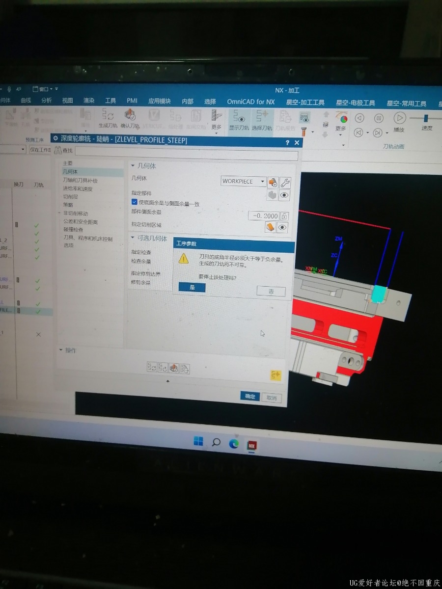

人家是说可能不准确,问你是否终止,并没有说不能负..所以呢,等下就会跟其他不用UG的说,这软件不能做负余量的{:}{:}

这只是个提示吧,其他有的软件也有这种提示啊

刀的R角要>=你的负余量,要么你用2D策略,就不会报警

刀具R角要大于等于负余量
