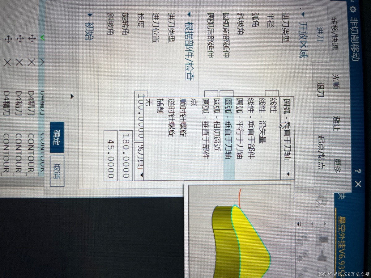

发表于 2022-12-12 11:29:02 来自手机 | 显示全部楼层 |阅读模式

发表于 2022-12-12 11:52:03 | 显示全部楼层
非切削参数中光顺对勾取消就有了

 楼主| 发表于 2022-12-12 12:50:09 来自手机 | 显示全部楼层
xx1314365 发表于 2022-12-12 11:52
非切削参数中光顺对勾取消就有了
可以了,感谢大佬:daxiao:
