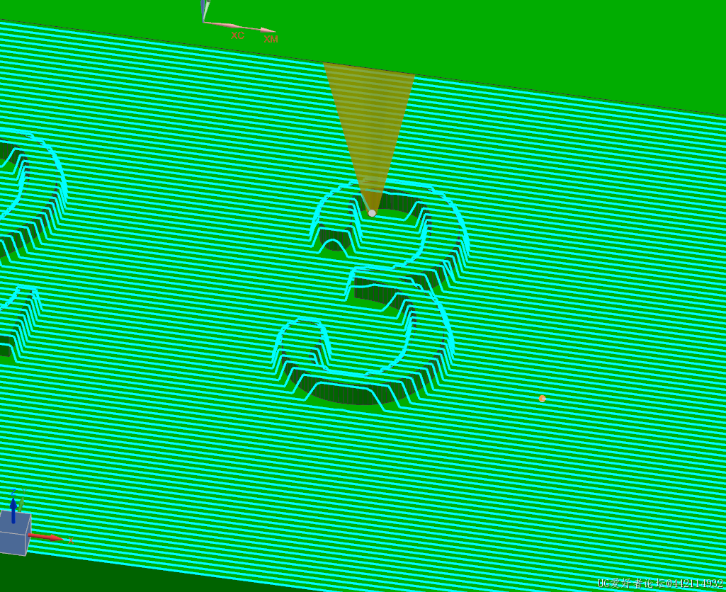

如题
各位老哥们好
如图所示
按上个帖子老哥们的建议我用平行加工
但是会过切
请问是什么问题
我用边界驱动和区域轮廓铣都是过切
是刀具不能按这样的角度创建还是策略不支持这个刀具啊
感谢老哥们

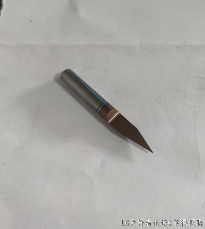

刀具
刀具
刀具

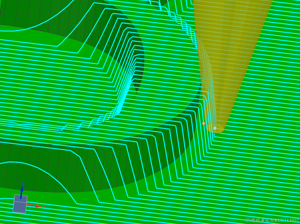

尖角过切
尖角过切
尖角过切

发表于 2023-3-11 11:18:28 | 显示全部楼层
回帖奖励 +10 G币
这种尖刀适合雕凹字,不适合雕凸起来的字

发表于 2023-3-11 11:47:00 | 显示全部楼层
回帖奖励 +10 G币

发表于 2023-3-11 12:12:12 | 显示全部楼层
回帖奖励 +10 G币
要么没设置部件,要么是公差设太大了

 楼主| 发表于 2023-3-11 12:16:55 | 显示全部楼层
442114932 发表于 2023-3-11 11:47
没有看到有过切的  选了部件 应该不会过吧   为了GB
感谢老哥
请问刀具类型是铣刀还是倒斜铣刀
策略是边界驱动吗
我再试试

发表于 2023-3-11 13:29:24 | 显示全部楼层
菜得抠脚 发表于 2023-3-11 12:16
感谢老哥
请问刀具类型是铣刀还是倒斜铣刀
策略是边界驱动吗
刀具类型没啥   小径  和角度对就行了     我一般用cad模拟好    创建好后UG分析可以测量的   策略  我用曲面驱动     瞎弄的

发表于 2023-3-11 14:06:44 | 显示全部楼层
刀具跟要加工的件没问题是你所使用的指令不对造成过切
