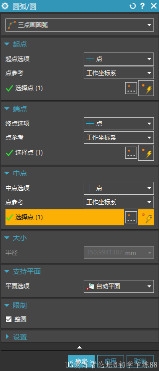

曲线里面的“圆弧/圆”别人一下就能画出一个整圆,我怎么画都是圆弧,请问各位前辈怎么画正整圆啊? 1683467011722.jpg

发表于 2023-5-8 09:57:10 | 显示全部楼层
把整圆打开 或者用圆命令

发表于 2023-5-8 09:28:31 | 显示全部楼层
单击“确定”上面的向下的黑三角,展开,就能看到有“整园”的选项。

发表于 2023-5-8 09:20:03 | 显示全部楼层
2212 下面限制里有个整圆的选项。2206不知道有没有。

发表于 2023-5-8 08:17:22 | 显示全部楼层

发表于 2023-5-8 08:17:57 | 显示全部楼层
你这不是用 的圆弧命令吗 画圆有圆的命令

发表于 2023-5-8 08:19:31 | 显示全部楼层
你看命令,写的都是圆弧,你用圆弧怎么画出圆?

 楼主| 发表于 2023-5-8 22:09:47 | 显示全部楼层
谢谢,学会了

 楼主| 发表于 2023-5-8 22:10:42 | 显示全部楼层
谢谢,学会了
