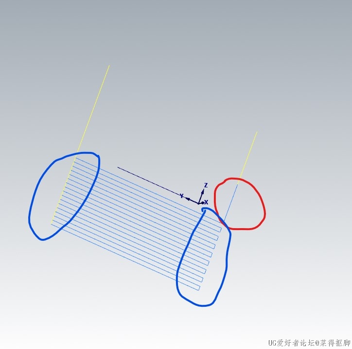

如题
各位老哥们好
请问如图所示的进刀怎样像MC那样加几个毫米G01缓冲一下
感谢老哥们

发表于 2023-5-11 11:04:53 | 显示全部楼层
回帖奖励 +10 G币
非参数设定,如果你还是害怕就把转速进给里面的G0赋值走G01

发表于 2023-5-11 11:12:22 | 显示全部楼层
回帖奖励 +10 G币
進退刀參數 每種工法有些不一樣 樓主是用哪種工法?

额,这不是非切削移动里最基本的吗

非切削参数 进退刀 里面有个高度

非切削参数,进退刀设置一下

设置非切削参数,进退刀高度设置一下

 楼主| 发表于 2023-5-11 16:23:09 | 显示全部楼层
如图,我用MC编的,在已有进退刀(蓝色圈)想要Z轴逼近的时候加一段G01(红色圈)
怎样弄,感谢老哥们

UG做的,你要的是这种效果?看参数,黄线是进刀速度可以定制
MC做的绿线进刀,下刀速率可定制
MC做的绿线进刀,下刀速率可定制

这是基本操作了。进退刀控制,实在不行在转移里初始进刀也能控制。
