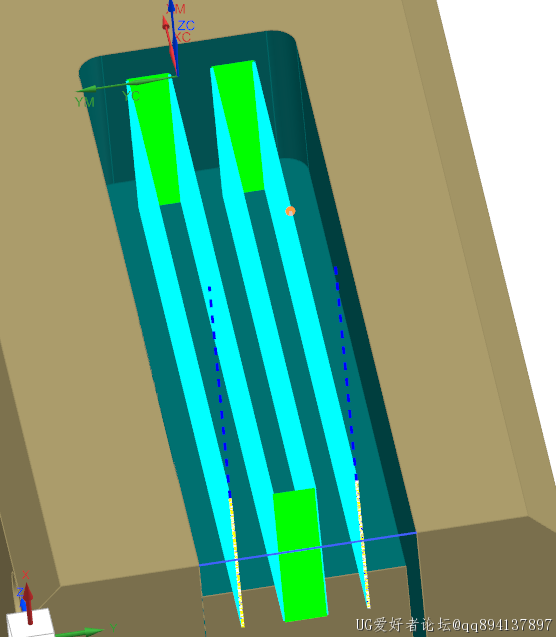

[求助] 帮忙看下刀路 是否适合开粗

适合开粗吧

不推荐,属于挖坑刀路,残料较大,后面刀路风险增大

用动态铣,或者平面铣轮廓附加刀路

我感觉可以开粗{:biggrin:}

可以开粗,注意下进退刀,就可以了。

{:titter:}看大小。如果是我选择的话。我会选择两刀。{:}

3D模拟把IPW碰撞打开,只要不撞刀刀路就没问题。用多大的刀 加工时间长短这些工艺干几个月操机就懂了

问题只有小刀
