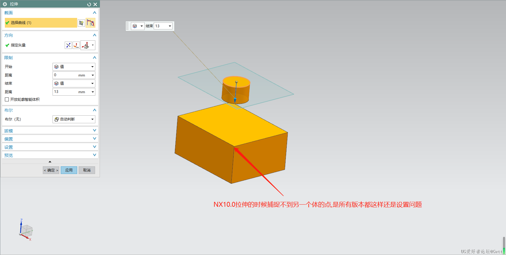

NX10.0拉伸捕捉不到另一个体的点,别的软件可以,比如(Solid Edge),PS:SE是NX的小老弟,为啥拉伸捕捉这么实用的命令会没有,是我设置问题吗。麻烦各位大佬解答!

“值”改成“下一个”试试。

感谢回复,但是我举这个例子的目的是想知道NX10.0能不能用鼠标捕捉到点(比如线的端点),然后拉伸到捕捉点的平面位置

右键就可以了
