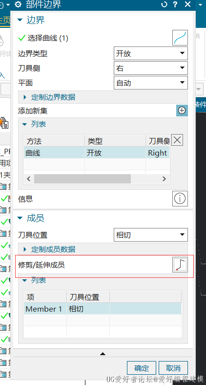

如图.进刀是外部进刀.走到最后.刀的直径还有一半就开始退刀了-刀还在工件上.那里就有一个浅浅的刀痕.画根线延长出去倒是可以避免有刀痕.不知高手有那种更好的方法?求告知.

把这个点开,就可以延长刀路了

这个是正解

谢谢大侠.这个修改命令藏的好深.总算搞明白了.谢谢你........
