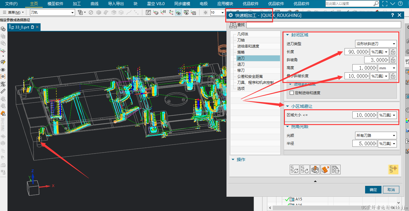

各位打扰了谁知道UG 2306 快速粗加工这个策略封闭区进刀~最小斜面长度~小区域避让 这几参数怎么填写    我试过与型腔铣中的对应参数有很大区别

发表于 2023-9-1 12:51:59 | 显示全部楼层
封闭区域这里不怕浪费时间或者报警的话,可以适当的改小一些。
小区域避让这项,楼主阅读理解有待加强,简单直译就是小于或等于刀具直径10%的区域避让。
这项是重点,划线必考,不想提桶跑路就注意一些,填错过切风险很大。

 楼主| 发表于 2023-9-1 20:37:35 | 显示全部楼层
小区域避让这项,楼主阅读理解有待加强, ...
我试过小区域避让它的计算好像和最小斜面长度计算规则一样都是 刀具直径+(刀具直径x百分比)如D8的刀 小区域10% =8+(8x10%)    我困惑的是这几个参数到底怎么给才合理   又是明明给的很小参数  同位置型腔铣可以做  快速开粗却做不了
