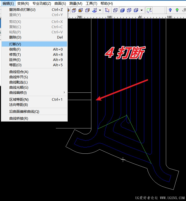

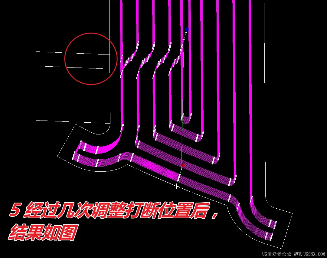

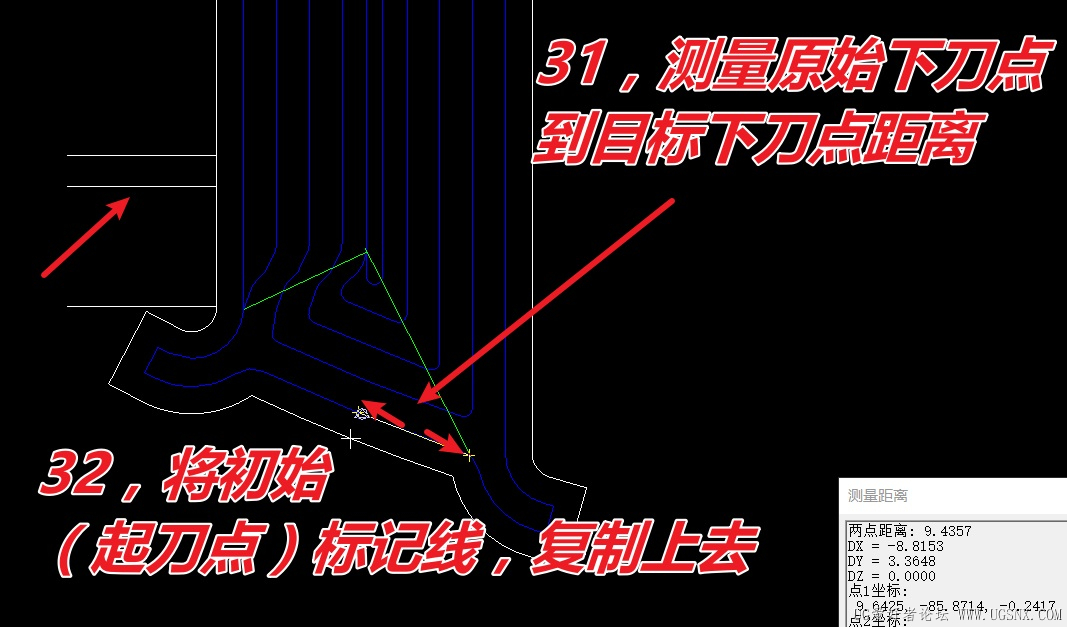

发表于 2025-4-29 04:30:21 | 显示全部楼层
这问题其实也困扰我好多年,不过现在换了一种方式做这种。有起刀点要求的改用轮廓切割+点的方式来光侧壁,里面的面就侧面留点余量,不在乎从哪里下刀了。这样有个好处,侧壁不会有进刀痕,只用区域加工光槽有接刀痕,要求不高忽略。
图片里面的方法是用区域加工,指定下刀点的一种思路。仅供参考,有问题一起学习
