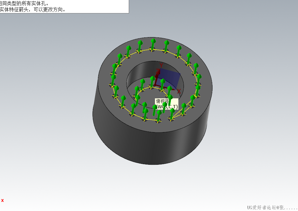

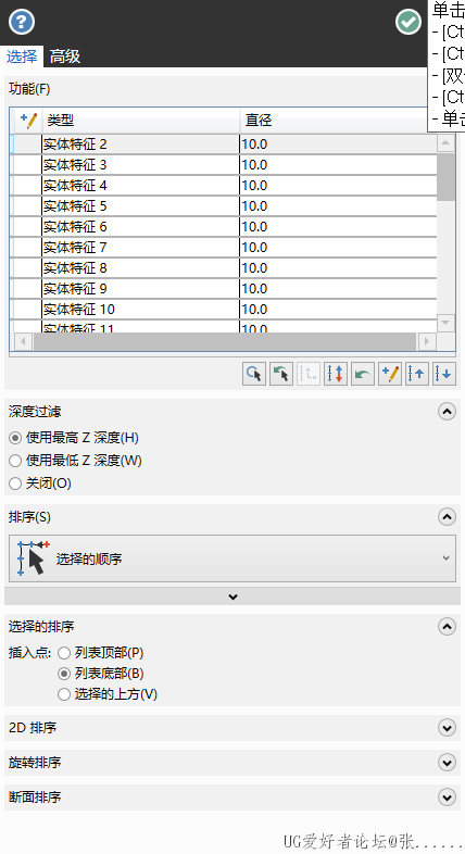

我试着好像没有任何变化啊,比如这个我想只选外面一圈孔

这些方法都比较麻烦,我看字面意思,这个深度过滤应该就是限制这个的,奈何不知道怎么用

那個參數之前試過 也試不出有何作用...
有很多其他方式用  你是要用實體特徵還是用線架構去選?

实体,我最近加工都产品两面都有通孔,要分两面加工,我一选就全部选上了,只能一个一个的点,比较麻烦,就看到这个深度过滤了,寻思能不能方便一点

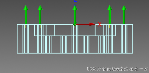

就你圖這樣的話  都通孔且同直徑 .....直接先框選所有 再框選一次不要的 就會消除掉了
其他複雜的再用其他方式....你這圖 這樣選實體孔最快 應該不用3秒
