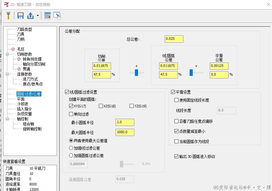

大神们内存太大有什么好办法

发表于 2023-12-7 08:07:55 | 显示全部楼层
如果是直线输出改为,圆弧输出,圆弧输出动态铣程序走的更丝滑

发表于 2023-12-7 08:31:16 | 显示全部楼层
如果留的余量多,公差可以给大一点

发表于 2023-12-7 09:01:21 | 显示全部楼层
把这里打开

发表于 2023-12-7 10:56:46 | 显示全部楼层
公差给大。圆弧过滤公差圆弧项拉到最大。加工区域大的话程序该大还是一样大,做产品零件不会大到那里去。做磨具该dnc就dnc

发表于 2023-12-7 15:39:34 | 显示全部楼层
没什么太好的办法,跟软件关系很大可以调调公差还有楼上都说了

发表于 2023-12-7 16:43:08 | 显示全部楼层
只能靠過濾參數調整   再不行可能要去調整控制定義裡的公差值了...
