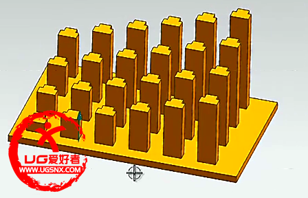

[已解决] UG9.5中如何使用阵列几何特征实现如图的效果

使用阵列特征,定义参考点和布局,然后设置阵列的增量。

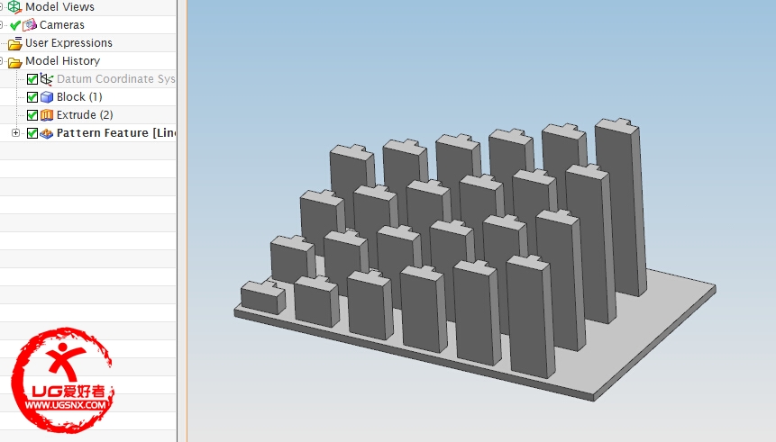

发表于 2014-9-16 09:55:17 | 显示全部楼层
好了,源文件 上传了!

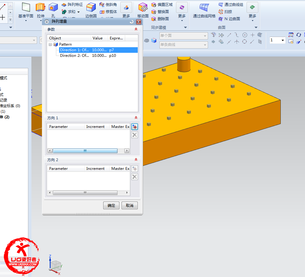

 楼主| 发表于 2014-9-16 21:38:48 | 显示全部楼层
这里怎么设置啊
