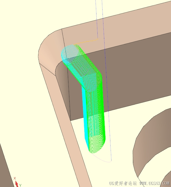

论坛里面的刀路图档,用的2d一刀流直接下去,我重新生成他的刀路,显示要关闭自相交,但是关闭后,在生成刀路会断开,这种用2d是怎么实现的,我现在用一种方式编辑刀路好像可以,但是很麻烦。大家可以探讨下喔

斜线进刀螺旋铣?

NX12.0以上就好办
541
2538
2538
发表于 2025-2-12 11:25:59 | 显示全部楼层
底壁铣 补个面 随意玩  要不就平面铣黄线加工
526

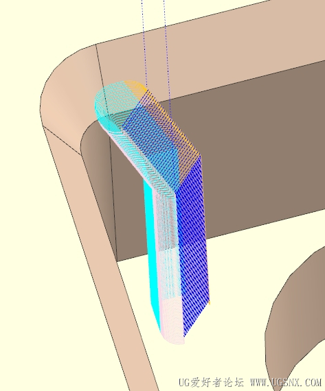

发表于 2025-2-12 16:01:54 | 显示全部楼层
是这种效果吗?
打开光顺连接与光顺拐角就可以了

 楼主| 发表于 2025-2-12 16:14:36 | 显示全部楼层
摆地摊卖寂寞 发表于 2025-2-12 16:01
是这种效果吗?
打开光顺连接与光顺拐角就可以了
这个方法我知道,但他这不是,我看了参数,我重新发了图档,有兴趣的可以看下
