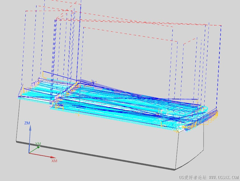

这个工件应该怎么编?材料是铝

发表于 2025-3-10 11:43:50 | 显示全部楼层
不用这么麻烦 又是铝件 先用小平底或圆鼻刀开粗 看工件角度大不大 残留多的话 在用小球刀比如R3 R2二粗 角度不大的话不用二粗 直接用小球刀精洗 要求高就给两刀 最后 用符合底部和转角R的球刀慢吃就行了

 楼主| 发表于 2025-3-8 20:51:26 | 显示全部楼层
通过网盘分享的文件:HHP-F0033_H01-LD工艺图(1).prt
链接: HHP-F0033_H01-LD工艺图(1).prt.rar (244 Bytes, 下载次数: 8)
这样编行不行?

 楼主| 发表于 2025-3-8 21:32:33 | 显示全部楼层
黄色面怎么精?编不出来了

 楼主| 发表于 2025-3-8 22:19:22 | 显示全部楼层
只能编到这个程度了,但是还不完美,还有什么方法?

发表于 2025-3-10 11:49:41 | 显示全部楼层
而且感觉你的开粗刀路也没约束好 最好约束一下

 楼主| 发表于 2025-3-10 19:55:56 | 显示全部楼层
约束一下是什么意思,在哪个地方设置参数约束?
