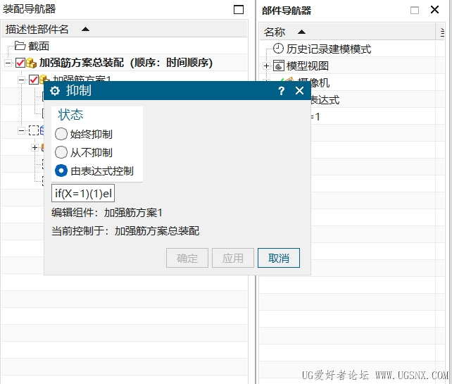

在日常的沟通中,我们会遇到很多需要分别展示的情况。比如我选择了三个供应商的模型A\B\C。这三个都在我的模型里,杂糅在一起,很难观看,控制。
此时我们会用到抑制功能(比如要观看A组件,则抑制B\C)。 如果右键手动抑制,就很慢了,供应商一多,手动抑制就手忙脚乱。
此时我们可以用表达式来控制组件的抑制。

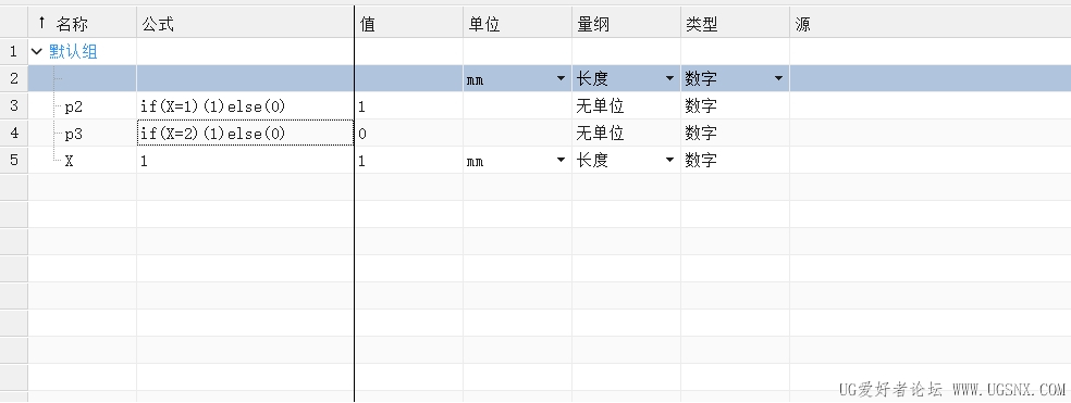

正式教程:注意if(X=1)(1)else(0)这个表达式。
这是个经典的用自变量X来决定应变量0或者1的控制表达式。 如上图所示,自变量X=1时候输出1(不抑制) 同理,自变量X=2的时候输出0(抑制)。
假如我们有ABC三个组件,将A的表达式设为if(X=1)(1)else(0)    B的表达式设为if(X=2)(1)else(0)  C的表达式设为if(X=3)(1)else(0)
当我输入X为1时,只有A的应变量为1(只有它不被抑制)  同理,2、3也是如此。
自此,就能用一个变量X来控制2个以上组件的抑制关系了。非常方便!
