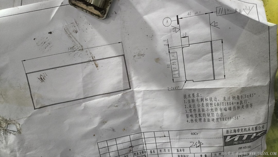

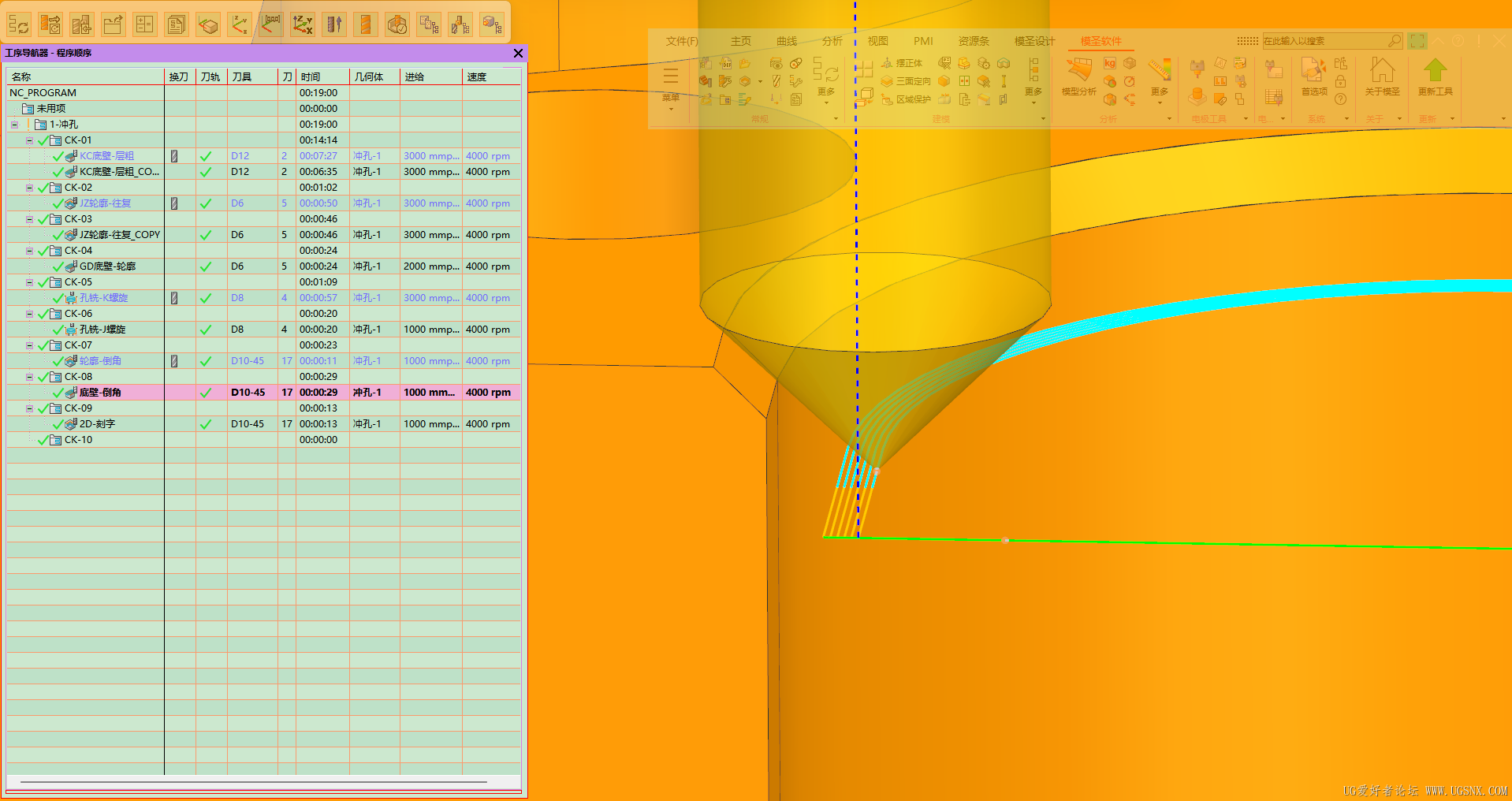

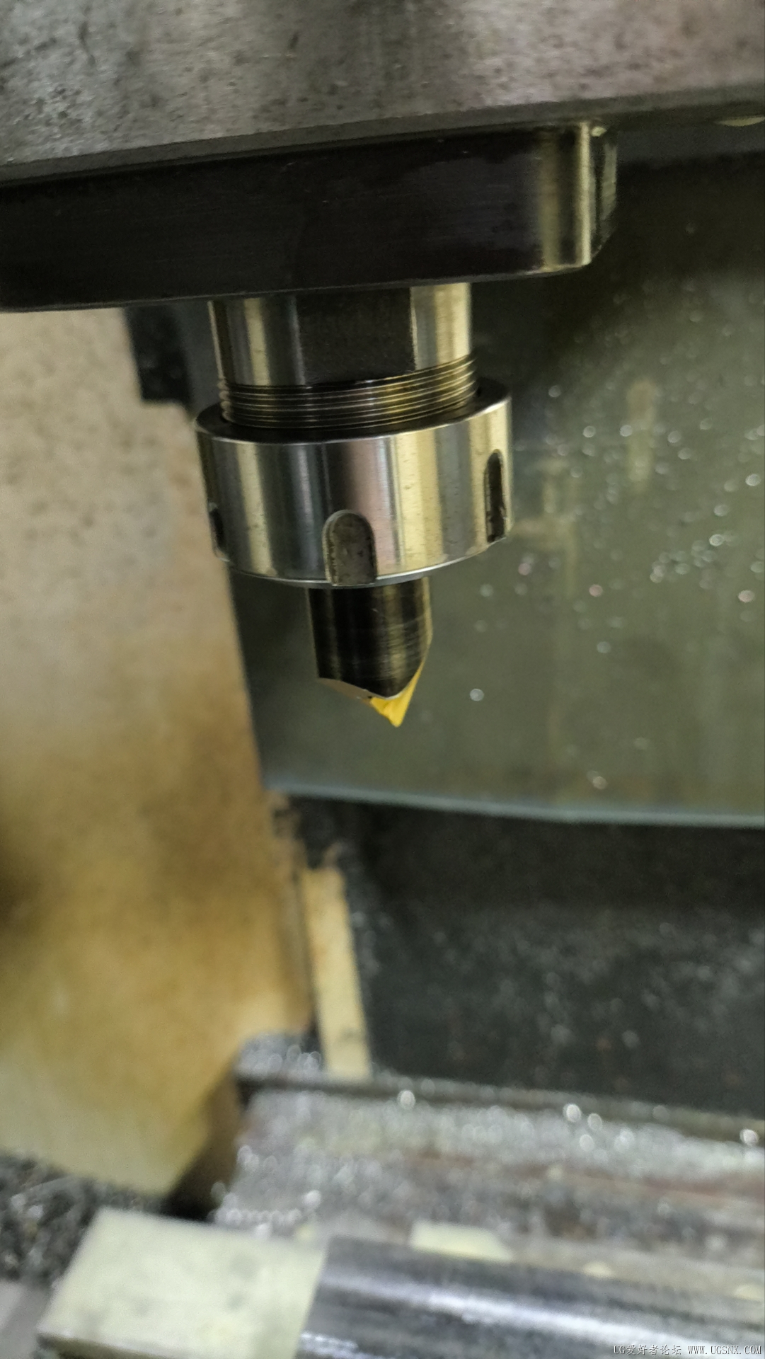

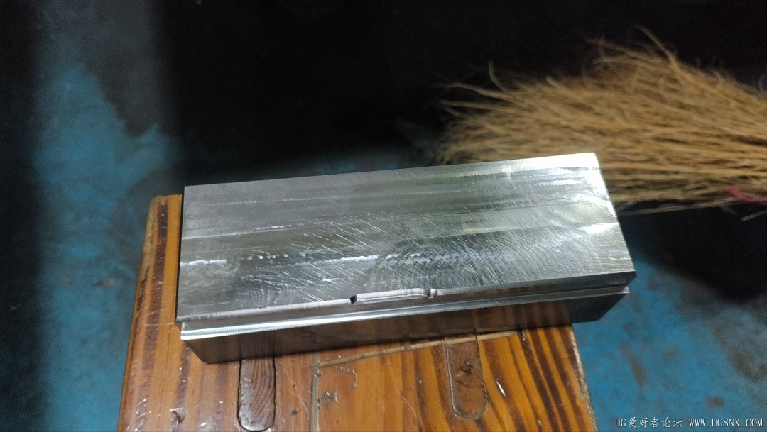

今天自己试着拿工厂工件搞一下,前面都还好,到了最后一步就是倒角,倒角大小2X45℃我一开始用12倒角刀带尖角的(定心钻)发现根本倒不动,然后换刀粒的,换刀粒的,直径大小15,然后就遇到问题了,发现成这个样子,心里面顿时吓一跳,我以为15的刀太小了然后换21的没想到还是一个鸟样,我来来回回改了好多次程序愣是没用,我用的底壁铣倒角,我看的谭应课程,步骤没错,从UG来看刀路没问题,实机就有问题了,非常简单的图,我居然搞不定(内向真的一万个CNM)还有就是一个问题,关于UG倒斜角命令,假设2X45℃的倒角,那么在倒斜角输入2还是1?我看有个对称,我当时输入的是1导出来是接近3了吧,求求大佬解答

发表于 2025-4-12 18:56:10 | 显示全部楼层
金华的?   58°的料太硬了吧一刀太多,模型倒角不用你输倒角大小。线框倒角话倒角多大余量就负多少

发表于 2025-4-12 19:01:58 | 显示全部楼层
底壁洗倒角,选倒角为壁,z深度偏置一点,精确定位勾选,刀具延展100,其他进刀正常设一下就好,不用给负余量这些!

 楼主| 发表于 2025-4-12 19:05:15 来自手机 | 显示全部楼层
F1643801 发表于 2025-4-12 19:01
底壁洗倒角,选倒角为壁,z深度偏置一点,精确定位勾选,刀具延展100,其他进刀正常设一下就好,不用给负余 ...
我并没有给负余量,我都是正常操作的,他导出来的就是不一样,跟ug里面导出来的是完全不一样,这次还直接倒报废,以前都是大,以前的刀是45度的,带尖角的,现在这个刀是不带尖角的,他连倒都倒不了了,我都搞崩溃了,当时,后来我找师傅,他说这个刀有问题,然后他加了一个刀具补偿,就好了,但是倒角大小是不一样的,Ug里面是2,现实是3差太多了,真的,我也是佩服这,这怎么回事?我明明按照课程里面所说的做呀
