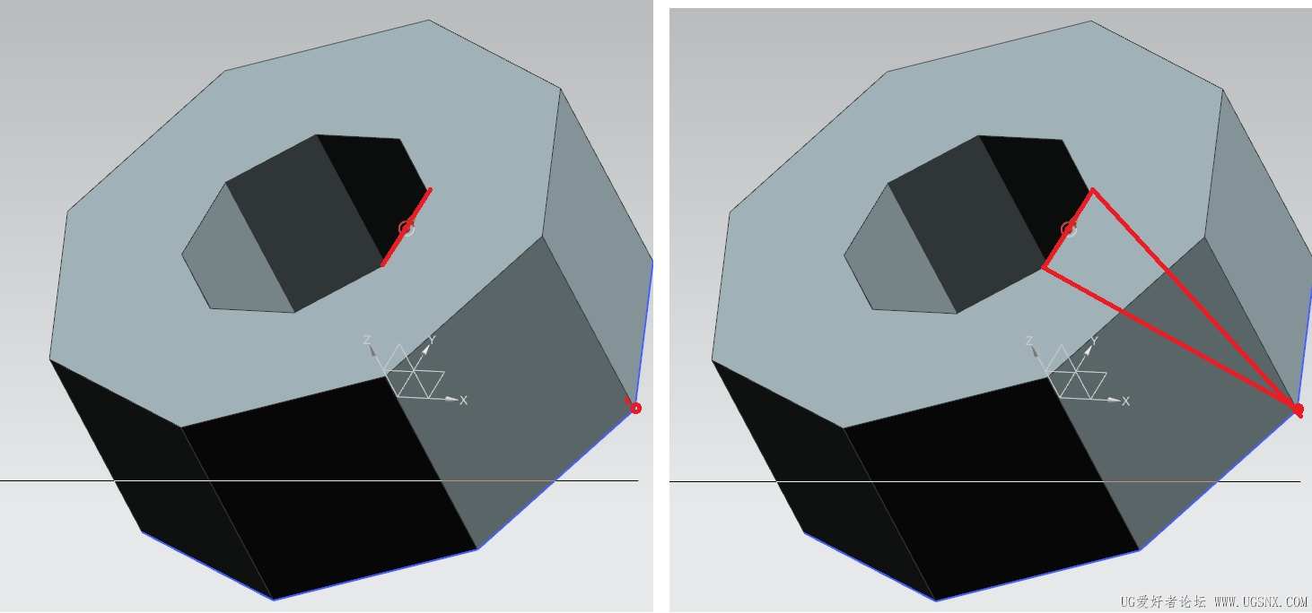

请问一下
想在ug里建立一个请问一下
想在ug里建立一个曲面”
要使用一条边连接一个点
形成一个三角曲面
请利用那个曲面指令
谢谢大家”

发表于 2025-4-15 08:07:43 | 显示全部楼层
把这三条线做好,有界平面或者N边曲面都可以。

发表于 2025-4-15 08:37:24 | 显示全部楼层
网格曲面

发表于 2025-4-15 10:17:30 | 显示全部楼层
通过曲线组

发表于 2025-4-15 16:01:04 | 显示全部楼层
把这三条线画好,用界平面就好了

发表于 2025-4-15 21:59:38 | 显示全部楼层
连好线 用有界平面
