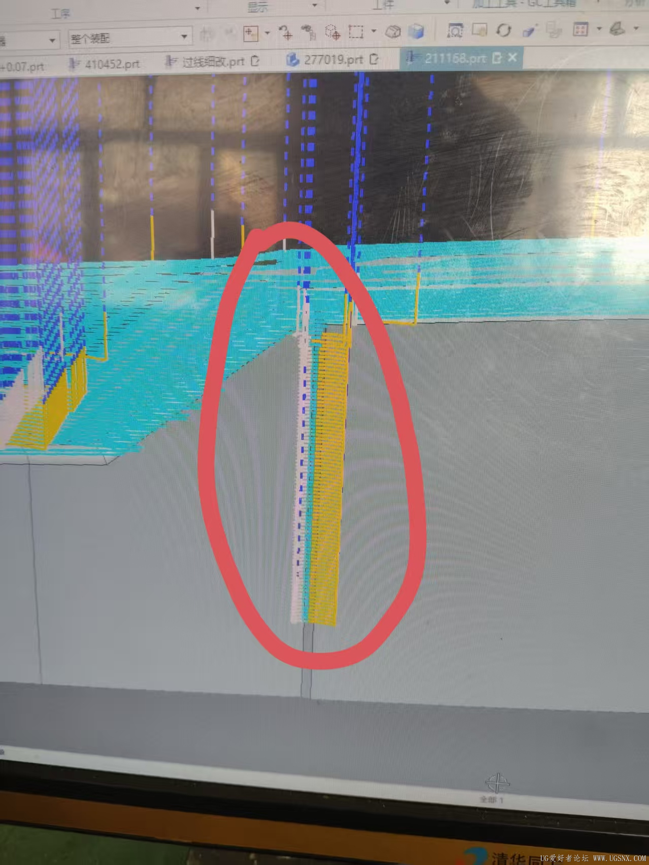

型腔铣没有选的地方为什么还有刀路,麻烦大神们给看看是怎么回事

发表于 2025-5-8 09:34:06 | 显示全部楼层
修剪刀路剪掉

发表于 2025-5-8 08:18:27 | 显示全部楼层
你没选加工区域吧? 系统默认这里有毛坯需要加工

 楼主| 发表于 2025-5-8 08:36:17 | 显示全部楼层
选加工区域了,没选这里

发表于 2025-5-8 08:38:52 | 显示全部楼层
上图  没图现在不好说

发表于 2025-5-8 09:08:55 | 显示全部楼层
掉刀了,建个方块,档一下就行了。

 楼主| 发表于 2025-5-8 09:13:27 | 显示全部楼层
guojingwen520 发表于 2025-5-8 09:08
掉刀了,建个方块,档一下就行了。
谢谢,我试一下

发表于 2025-5-8 09:15:30 | 显示全部楼层
做个检查体挡一下

发表于 2025-5-8 09:33:43 | 显示全部楼层
你肯定是没有选择毛坯  选了加工区域

发表于 2025-5-8 09:51:15 | 显示全部楼层
只选了加工区域  没有选毛坯
