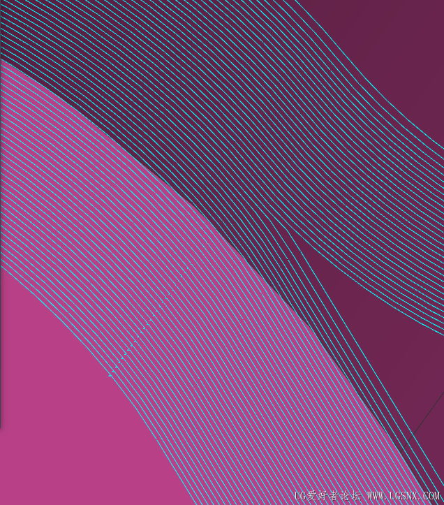

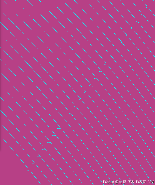

版本为ug12.0补丁mp14,等高出现尖角,同图档,10.0正常,12.0用边界控制和选面都出现这种尖角,除非分层铣,就没了。有人遇到过吗?

改公差,但是这个,我个人感觉还是bug,10.0的没这问题。公差必须改到0.0001才行。

把工差改到0.00001尽然就没了

解决掉了,果然是bug,
