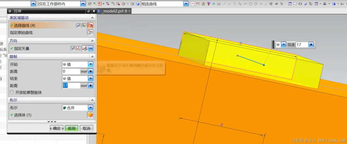

别人拉伸出来就是实体为什么我是片体,草图都是一样的,为社么呢?麻烦大佬指导一下

发表于 2025-5-9 10:27:13 | 显示全部楼层
下面那条边线你没选上,在过滤器中改选为“区域边界曲线试试”。。。

发表于 2025-5-8 22:44:07 | 显示全部楼层
第一张图:拉伸截面线选择了三条线(不封闭),不封闭曲线拉伸为片体。
第二张图:截面线选择了四条线是封闭的,封闭曲线拉伸为实体。

发表于 2025-5-9 07:35:11 | 显示全部楼层

 楼主| 发表于 2025-5-9 08:18:52 来自手机 | 显示全部楼层
第二张图:截面线选择了四条线是封 ...
我和他的草图一样的,都是三条线,他就拉伸出来
 楼主| 发表于 2025-5-9 08:20:19 来自手机 | 显示全部楼层
懒.. 发表于 2025-5-9 08:06
没有闭环
两张草图都是一样的,一个能拉伸出来,一个就不行,版本都是12

发表于 2025-5-9 08:27:05 | 显示全部楼层
第1张图没有闭环,  第2张图就是实体啊!

发表于 2025-5-9 10:18:52 | 显示全部楼层
第二张图片拉伸的时候选择的是四条线段,第一张只选择了三条没有封闭,所以拉伸出来是片体
