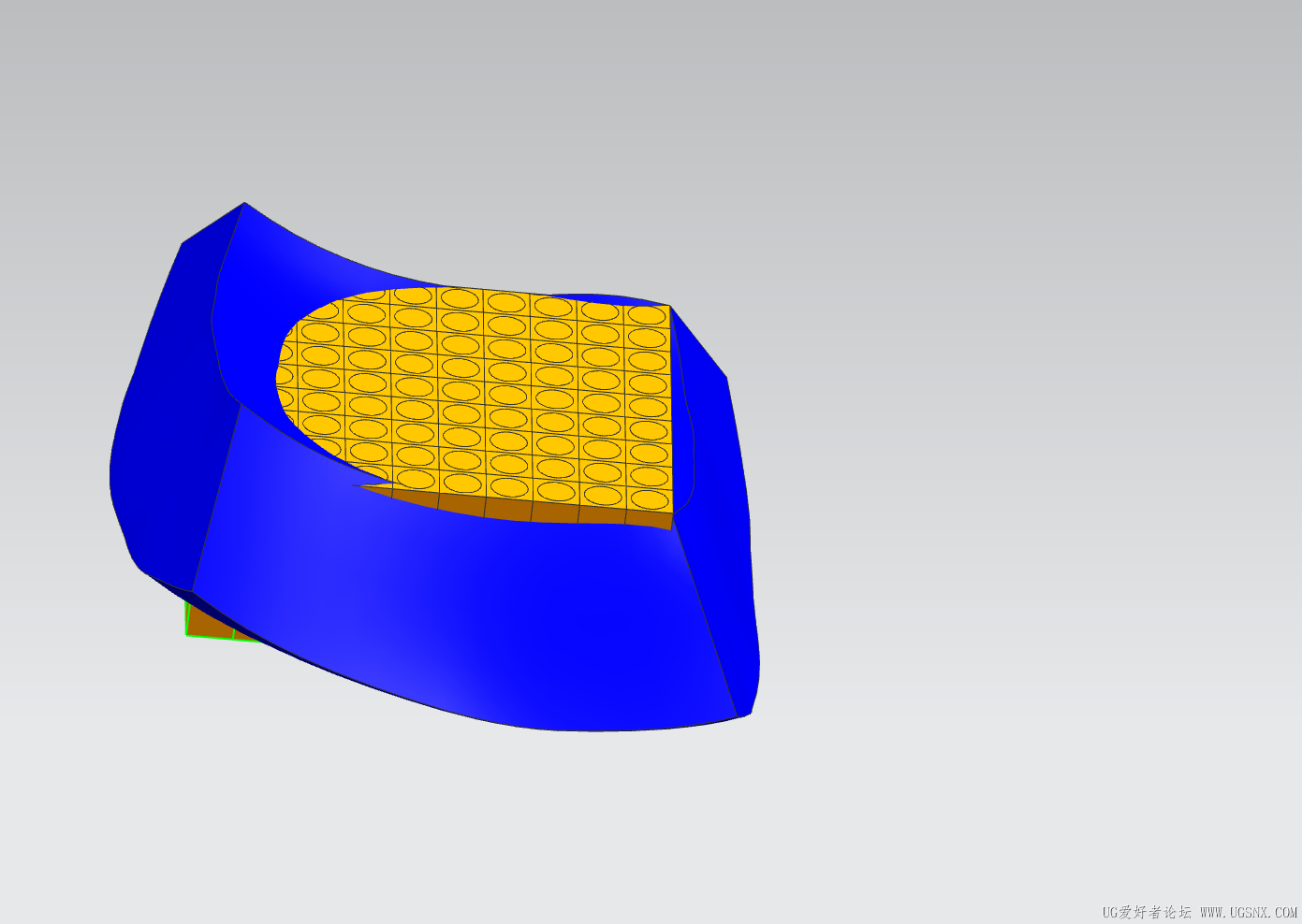

请问这种该怎么操作呢,我想用这个局部小结构阵列填充到这个大结构里面,但阵列不出来。小结构是一个10*10*10的立方体,大结构是一个类似于球体的结构。

发表于 2025-5-13 11:16:42 | 显示全部楼层
阵列后求交

发表于 2025-5-13 13:13:00 | 显示全部楼层
不是很清楚你是什么意思,是说要把这个10*10*10的小方块放到这个大球里面还是什么意思

发表于 2025-5-13 16:10:23 | 显示全部楼层
阵列 布尔运行

发表于 2025-5-13 16:28:47 | 显示全部楼层
ugjkl123 发表于 2025-5-13 12:42
请问具体是怎么操作呢
把你的小结构阵列出一大堆把大结构完全包裹,把小结构求和再和大结构求交
