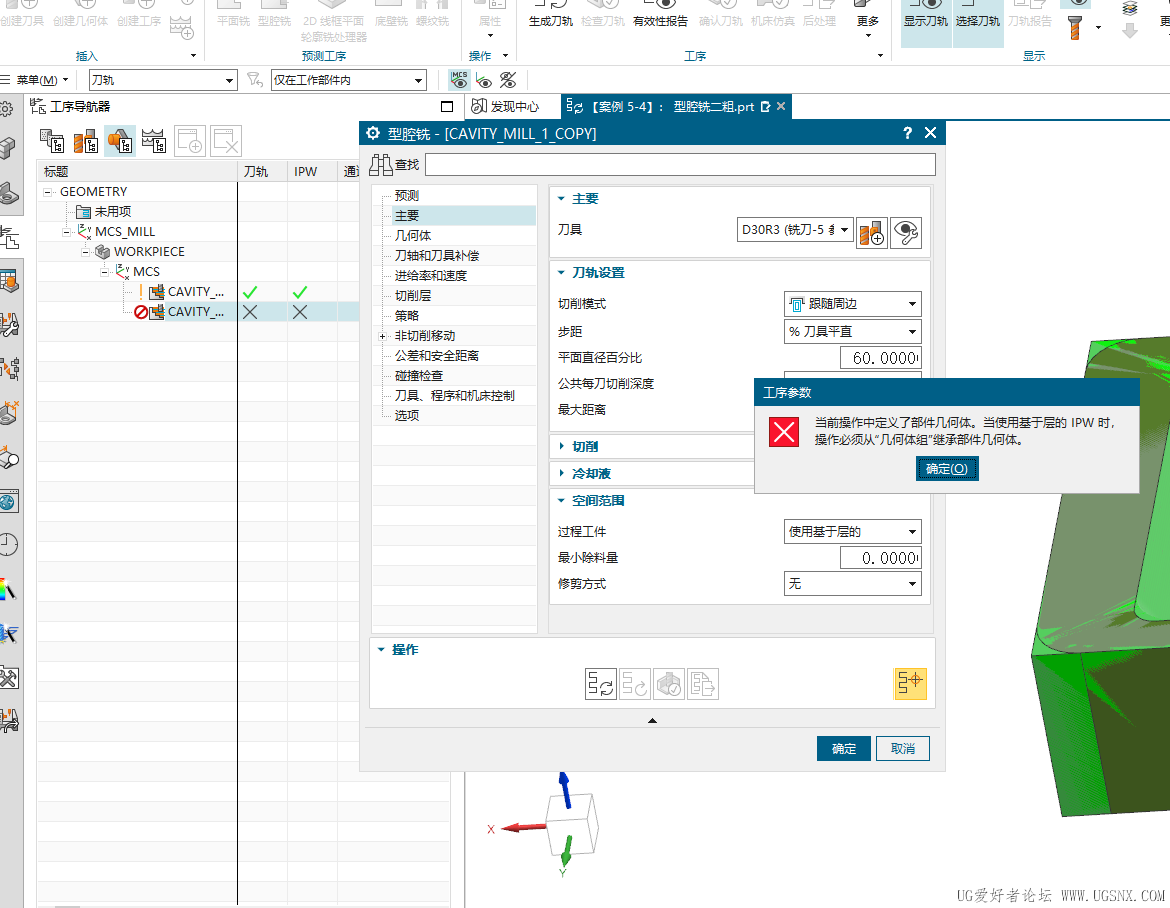

各位大佬
    开粗后,模拟刀路后创建IPW,二次开粗后选择模型及IPW,都正常,然后提示“当使用IPW时,操作必须从几何体组继承几何体”
这为什么?找了不少教程,没弄明白!

要在WORKPIECE里指定毛胚

首先你要用这个指定IPW的话,你要在你WP那里指定个毛坯才行,还得是同一个WP。如果你前面参考的另外一个WP你又想用这个WP去参考。也会报警

怎样才算是亲生呢?我是开粗的刀路经过仿真,创建IPW后,复制开粗刀路,在此基础上,几何体选择模型,再选择小平面体的IPW过程模型,但是,点生成按钮后,还是报警。

程序组里面要在开粗程序的下面

你选了小平面体就等于换了几何体  等于参考刀路前面根本没有刀路   你只能二选一  你不能选俩个

同样的问题,小白提问,大佬们别回什么要亲生的了,球球说句能听懂的
