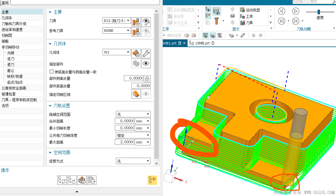

[求助] NX2306.4000大佬们有遇到这种过切的吗?
381
4761
4761
发表于 2025-5-31 22:10:01 | 显示全部楼层 |阅读模式
图档是自己随便画的,用的深度轮廓铣(等高)策略。只斜坡角0时会过切,0.01都没事。

 楼主| 发表于 2025-6-2 11:55:43 | 显示全部楼层
2306.4000做的。里面刀路有些有过切,重新生成再看有没有。或者自己随便画个。【斜坡角0时铣台阶孔或者多台阶方框一般会是纯螺旋刀路(台阶处会有进退刀),铣孔时等高默认后处理出来的是G01,孔铣有些后处理是G02,G03(有些机床后处理配合不好会有报警,个人遇到过“非法平面选择”)这些可以通过修改后处理和机床参数解决,不作为本次讨论重点。】上述图档刀路过切问题也是偶发性遇到的。师傅们有遇到的可以一起探讨或者有其他解决方法的可以不吝分享。感谢各位师傅分享。

发表于 2025-6-2 10:12:45 | 显示全部楼层
斜坡角给个数

发表于 2025-6-1 07:52:03 来自手机 | 显示全部楼层
公差给小点试试
989
9861
9861
发表于 2025-6-1 09:22:21 | 显示全部楼层
可能是BUG呗,斜坡角0你让刀路怎么输出呢?直接竖线踩下去么?

发表于 2025-6-1 10:03:17 | 显示全部楼层
非得螺旋吗...........

发表于 2025-6-1 19:31:13 | 显示全部楼层
用的2406

发表于 2025-6-1 20:59:17 | 显示全部楼层
上图档才能测试BUG

发表于 2025-6-2 09:06:10 来自手机 | 显示全部楼层
刚才试了一下,2412也会过切!

发表于 2025-6-2 09:17:09 | 显示全部楼层
没有斜坡角你怎么让他沿部件斜进刀
斜坡角是刀具向下加工的角度   没有这个角度怎么加工
