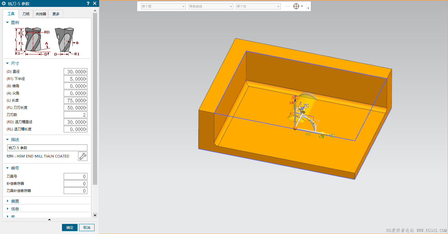

[求助] 照着视频做,还是会出错,不明白,求大神帮忙看一下,谢谢

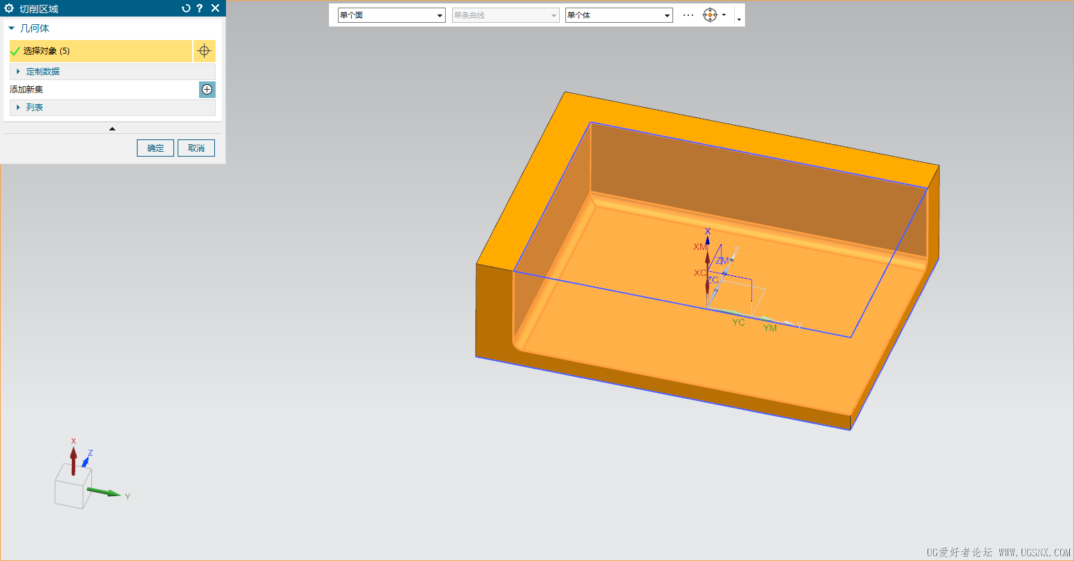

你的mcs方向 错了

刀轴错了吧

加工坐标MCS中的ZM方向错了

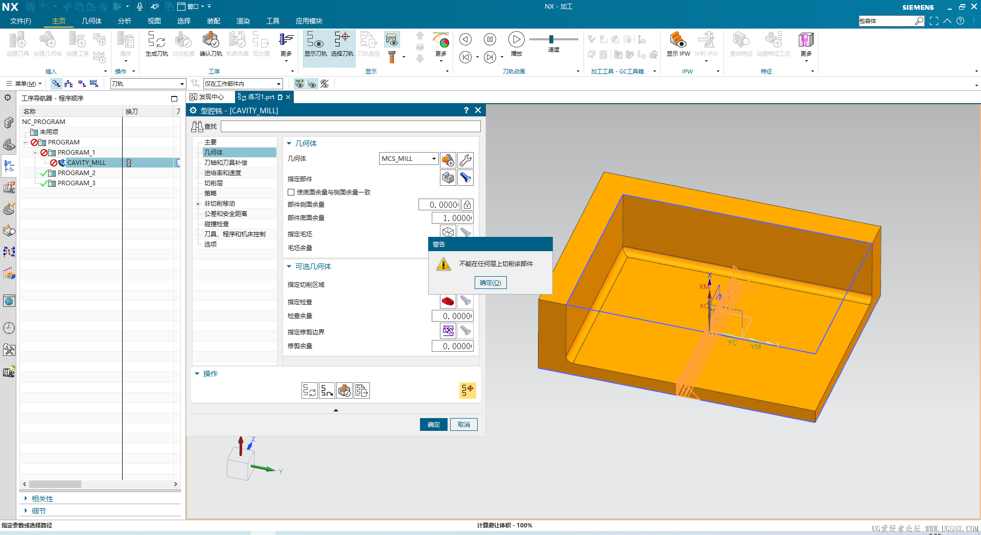

这个问题,一般就两种情况,加工坐标方向错了,再就是切削层没有在切削区域。
嗯,楼上的两位大佬,说的对!

刀轴都不对怎么出程序

坐标都不对怎么加工?
