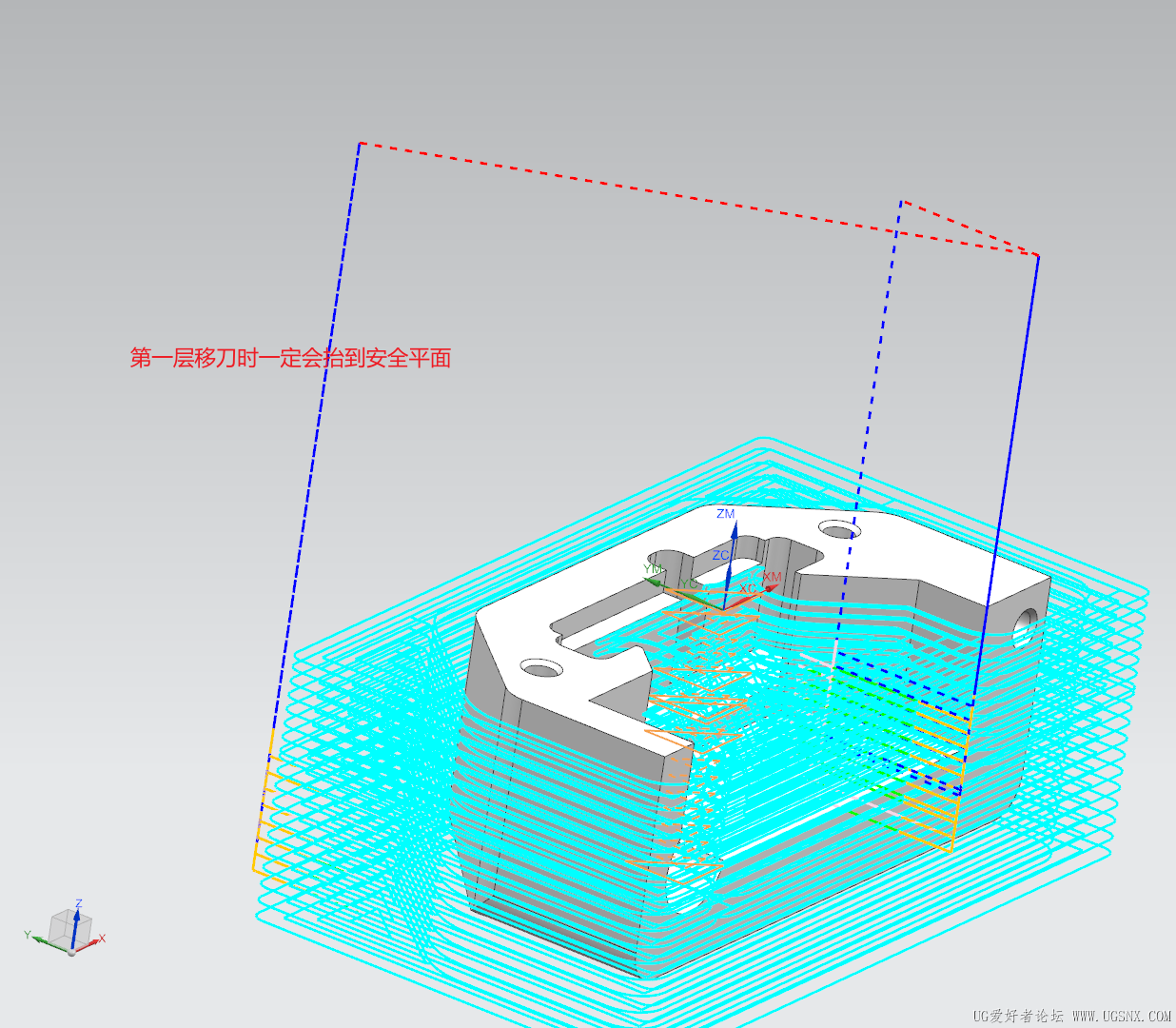

飞面之后,设置型腔铣的高度为工件顶面第一刀切完转移时一定会抬到安全平面。

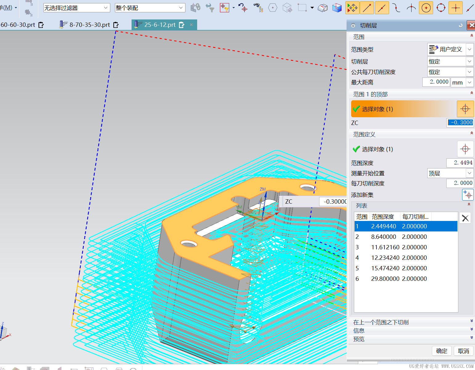

设置切削层第一层抬高点

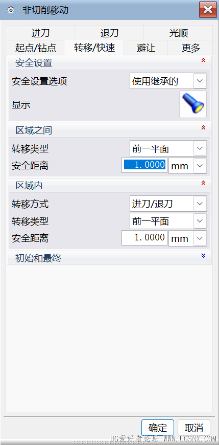

起点/避让没设置对

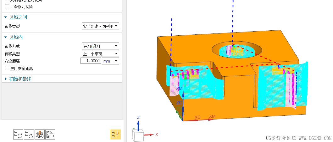

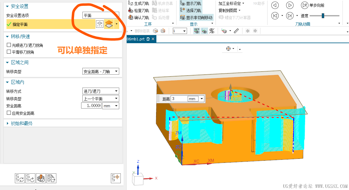

你是想飞面后,型腔铣第一层刀路切完抬到安全平面方便检查实际机床刀路与工件位置吗?要是想要这样的可以试试飞面后加一条试中刀路,型腔铣层只给一刀;
如果你是想区域间转移不抬那么高可以试试图片中的两种方法,注意检查刀路安全性
